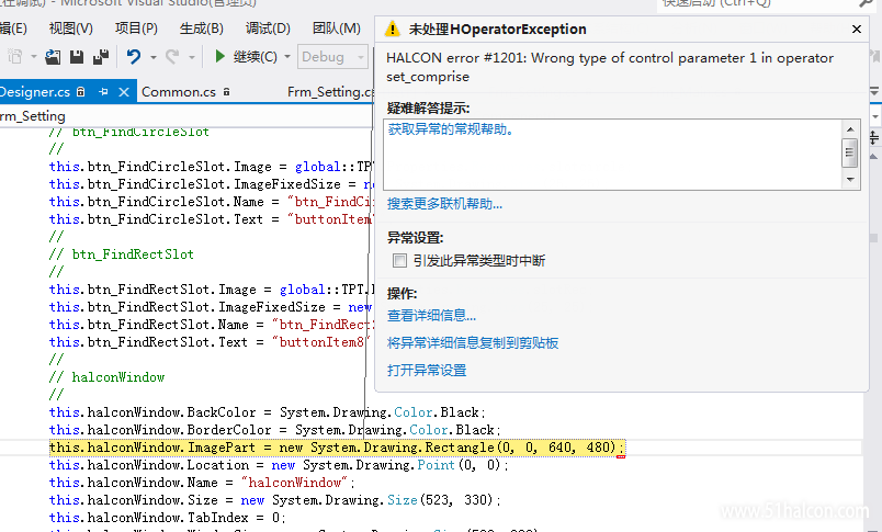

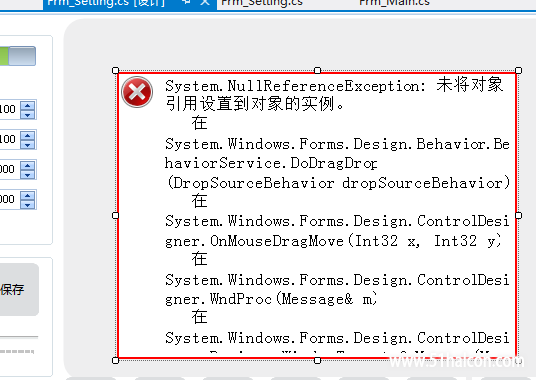

c# 联合halcon  混合编程开发,halconwindow窗体初始化错误,请问怎么回事

空引用是对象没有初始化直接使用就会出现该异常!
1.先用Halcon切换助手修复下环境运行时;
2.然后确认Halcon版本:低于18.05,直接用窗体的HalconID作为句柄,高于18.05需要获取窗口句柄,一般用HalconWindow即可。
3.如果还无法解决,请加页面底部“会员技术交流”群,为你解决!
ytxbb 发表于 2019-12-30 08:10:12 | 显示全部楼层
halcon环境不对   或者解决方案环境不对  或者引用的halcondonet.dll不对,删掉重新引用于环境适配的dll
