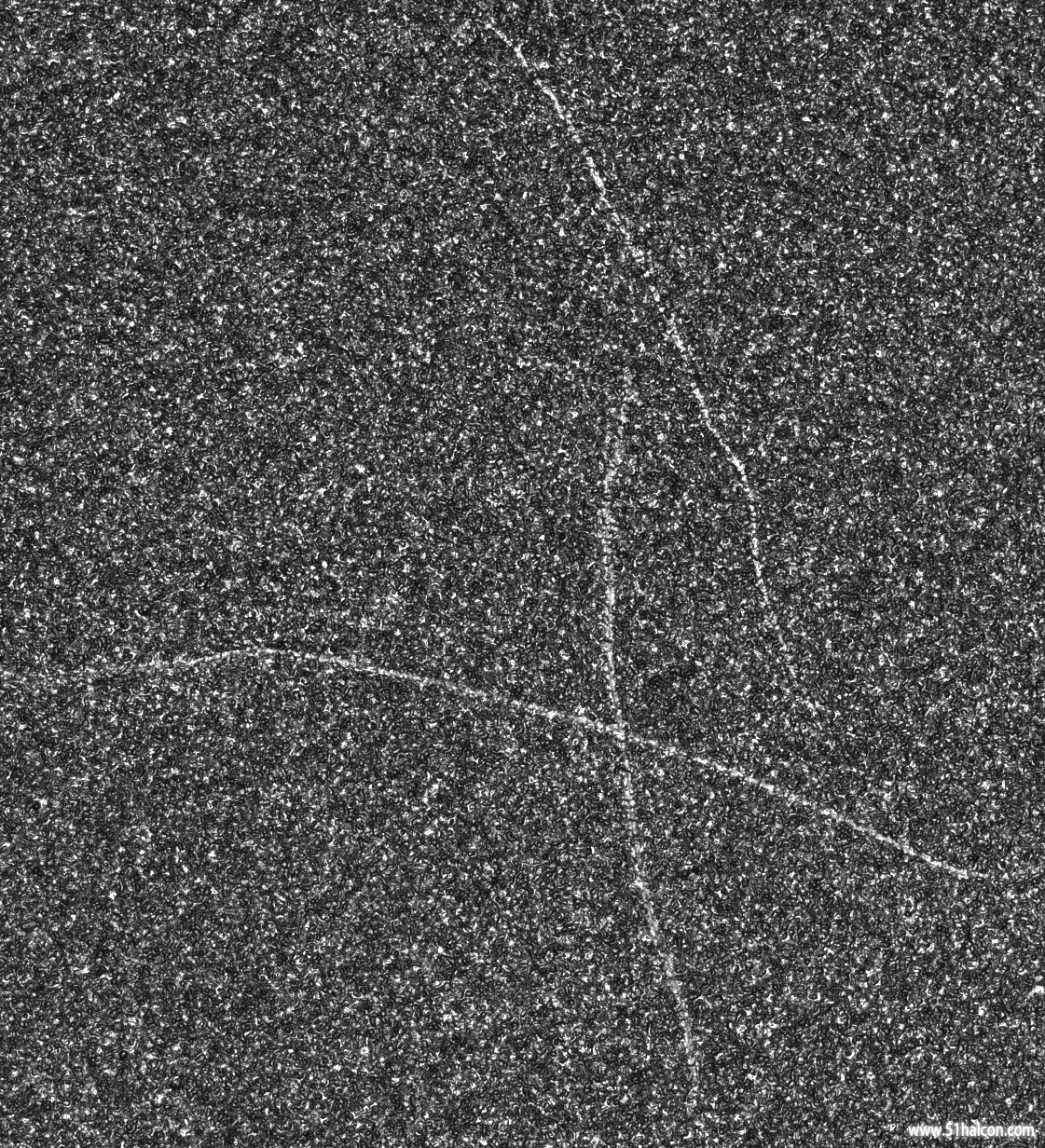

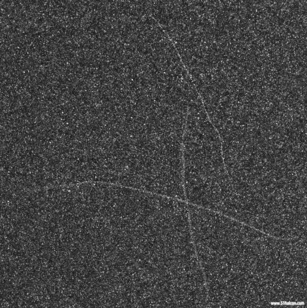

试一下这个划痕,两种打光方式,求给出个解决方式,我最近正在练习检测划痕,拜托了。
第一种打光方式
第一种打光方式
第二种打光方式
第二种打光方式

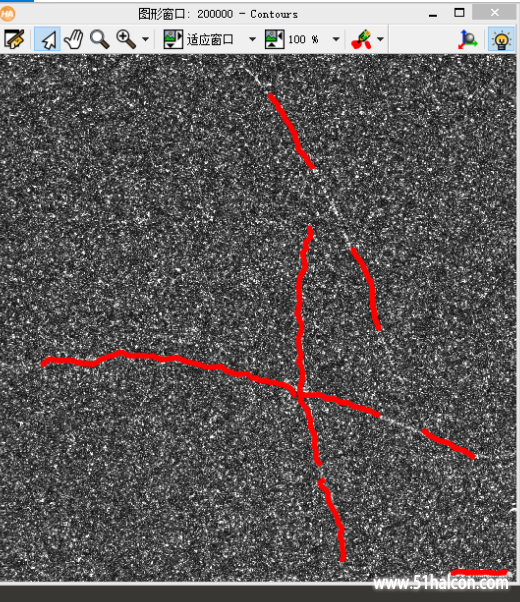

jash 发表于 2020-1-16 10:37:27 | 显示全部楼层
可以使用下列程序進行參考
使用的是一張影像
read_image (Image161900y44c4qa4gup6ktkj, 'C:/jash/test51/161900y44c4qa4gup6ktkj.jpg')
rgb1_to_gray (Image161900y44c4qa4gup6ktkj, GrayImage)
scale_image (GrayImage, ImageScaled, 2.23684, -315)
median_image (ImageScaled, ImageMedian, 'circle', 1.5, 'mirrored')
mean_image (ImageMedian, ImageMean, 13, 13)
scale_image (ImageMean, ImageScaled1, 7.72727, 0)
calculate_lines_gauss_parameters (65, 100, Sigma, Low, High)
lines_gauss (ImageScaled1, Lines, Sigma, Low, High, 'light', 'true', 'bar-shaped', 'true')
union_adjacent_contours_xld (Lines, UnionContours, 10, 1, 'attr_keep')
select_shape_xld (UnionContours, SelectedXLD, 'area', 'and', 150, 99999)
