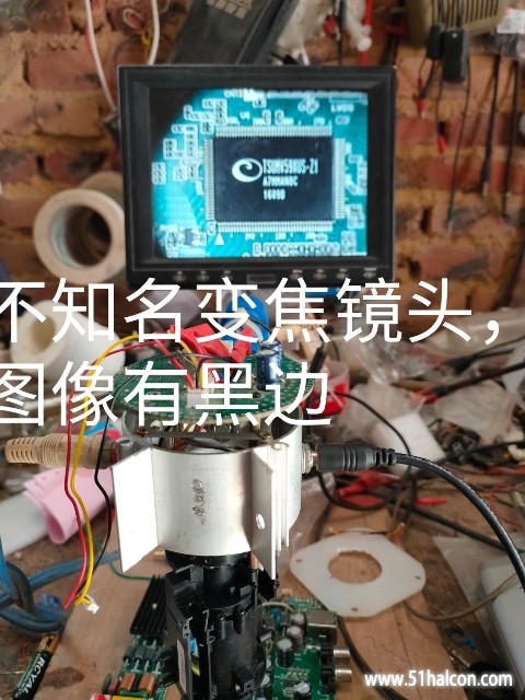

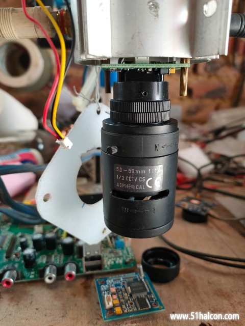

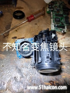

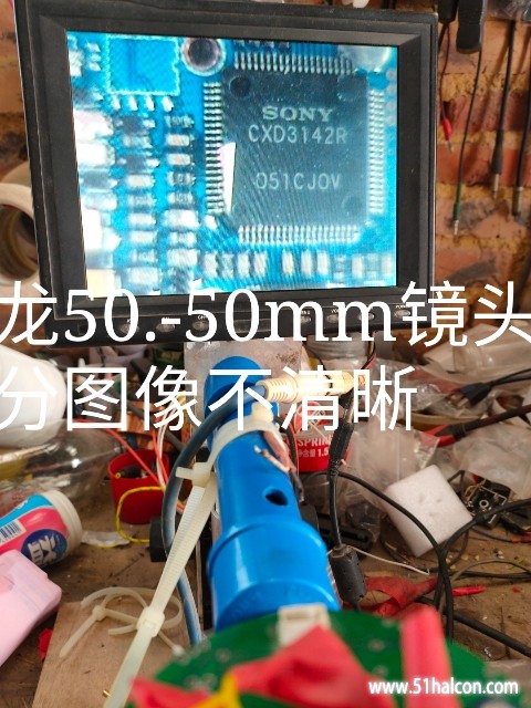

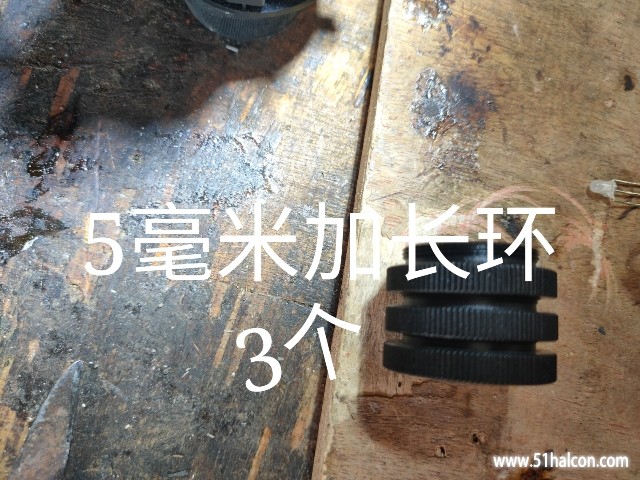

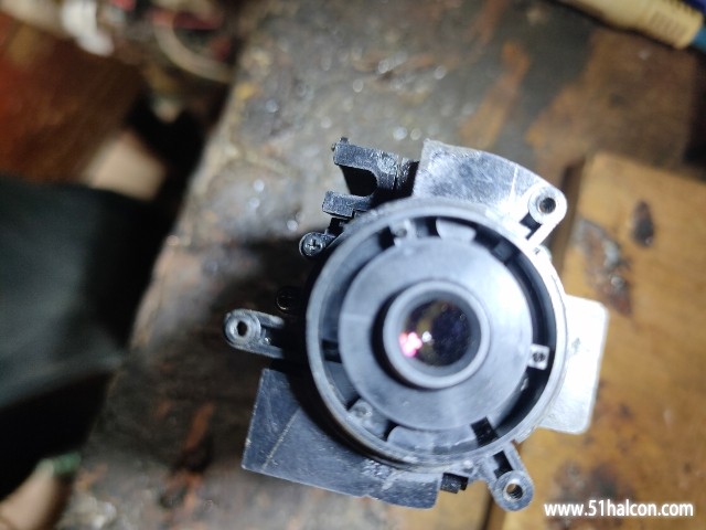

我要用监控摄像头改装一个电子放大镜。原来的镜头是CS接口8毫米的,F1.2,1/3‘’,当我把镜头往外拧,加大感光片和镜头之间的距离,成像有放大作用,但不理想。于是又找来两个镜头,一个是腾龙5.0-50MM,一个是别人在录影机上拆下来的可变焦镜头,不知名。当我分别将这两个镜头装到监控摄像头的镜头底座上试验时,摄像机模组是索尼CXD3172,发现,腾龙镜头成像有放大几倍的作用但有点模糊。用不知名镜头上机,成像并没有多大改变,只是稍微好点但依然不理想。还有就是,不知名录影机镜头,不加加长环时,图像有黑边,好像是镜头的中轴线与感光片不同轴,这是为什么呢?本人没什么光学知识,请教一下大家了。请多多指教,谢谢。
下面是不知名变焦镜头的图片
下面是腾龙镜头用成像照片
5毫米加长环

第一个有黑边,是成像太小比芯片尺寸还小,导致出现了黑边(成像芯片是方形,镜头是圆形,芯片要成为镜头成像的内接圆才是正常的);
第二个,很明显是图像已经被放大了很多倍,你的芯片又太小了,导致只能看到局部放大后的图像,所以图像有点虚!

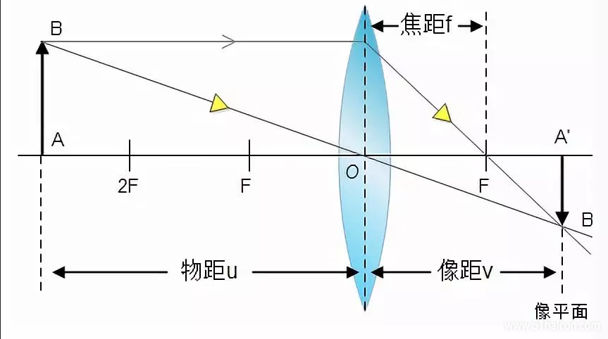

具体的成像,可以参考部分资料或者凸透镜成像原理,
http://www.pomeas.cn/mobile/newsview/542.html

谢谢指教。我的理解是:不知名的变焦镜头图像有黑边,是因为镜头的目镜比感光片小,因此,成像后没有光线的感光片部分就不能显像了,于是出现黑边。腾龙镜头是因为镜头直径太大,以致中心部分放大清晰,其他部分图像发虚。
