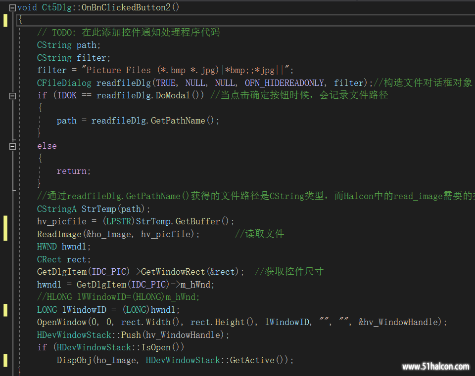

为什么使用halcon将图片读取,并显示在picture control上后再次读取第二张图片时仍然显示第一张图片?
程序如下:
还有为什么在vs中使用halcon将图片处理并显示后,没法再次读取新的图片?
求大佬帮帮忙。

窗口只需要初始化一次即可,而且每次读取图片后必须显式调用dispobj函数去显示图片,不会自动显示的!

大佬,试过窗口初始化一次,但是也不能在显示完一张图片后,读取显示另一张图片,明明写有显示的代码,这是怎么回事呢?
