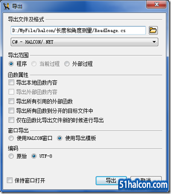

导出halcon代码(文件->导出)

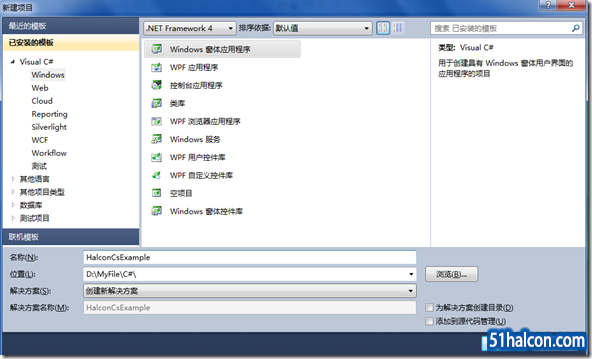

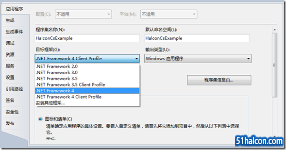

建立C#工程:
更改项目属性:(目标框架改为:.NET Framework 4)

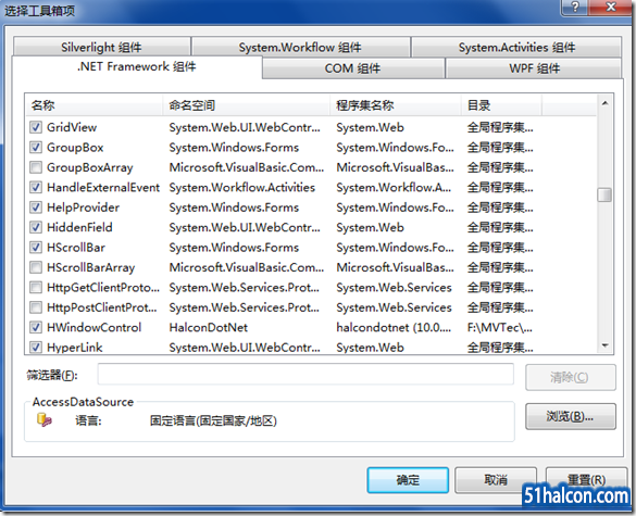

添加HWindowControl控件:

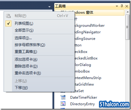

在工具箱中右击->选项卡(向.NET Framework组件库 添加HWindowControl控件)

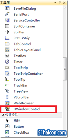

添加HWindowControl控件后的工具箱:

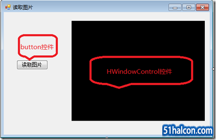

设置程序界面:

qinhfm 发表于 2016-12-9 22:51:20 | 显示全部楼层
请问我电脑装的vis10版里没有HWindowControl控件是不是说明vis10不能与halcon混编?谢谢!
vicky 发表于 2017-1-6 14:28:23 | 显示全部楼层
HWindowControl控件是Halcon自带的控件吧!:)
Criss 发表于 2017-1-6 15:03:52 | 显示全部楼层
可以的,要自己把dll加载进去就可以了。

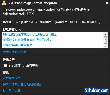

visionPro-H 发表于 2018-4-18 14:30:36 | 显示全部楼层
System.BadImageFormatException”类型的未经处理的异常在 halcondotnet.dll 中发生
为什么会出现上述异常呢?
visionPro-H 发表于 2018-4-18 15:08:39 | 显示全部楼层
为什么会出现上述异 ...
已解决,需要换成32位的。
d223 发表于 2018-9-19 17:21:36 | 显示全部楼层
已解决,需要换成32位的。
怎么换?我也遇到同样的问题了。
