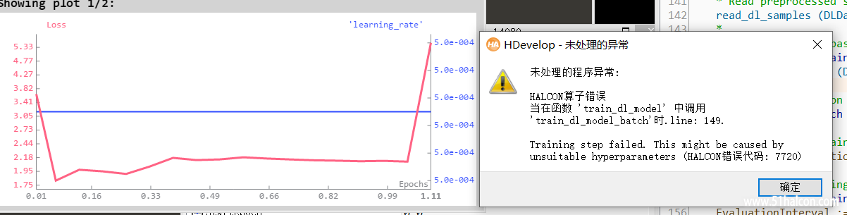

错误代码7720
风过无痕糖糖 发表于 2020-3-9 20:19:37 | 显示全部楼层 |阅读模式
训练几轮后报错,关闭左右镜像后正常
wuuzi 发表于 2020-4-27 10:35:05 | 显示全部楼层
关闭后是能够多训练几轮,后还是会报同样的错误,又是为什么呢?
顽主gxy 发表于 2020-6-8 12:38:26 | 显示全部楼层
提示说可能与设置的超参数有关,我觉得是与训练的数据集有关,这个HALCON的深度学习还是不太鲁棒
bczy 发表于 2020-9-30 23:44:17 | 显示全部楼层
我也遇到同样问题
 楼主| 风过无痕糖糖 发表于 2020-10-9 09:56:17 | 显示全部楼层
将batchsize改小,出的频率小多了
Jason_Double 发表于 2022-9-27 09:52:18 | 显示全部楼层
楼主解决这个问题了吗?遇到了相同问题
