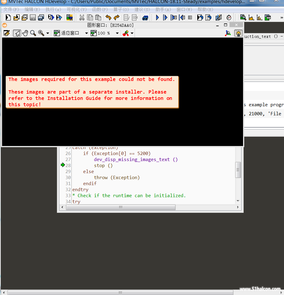

深度学习模块已下载(最近一直在看halcon教程,想看下例程加深下学习,无奈不能跑)
Criss 发表于 2020-3-11 13:59:07 | 显示全部楼层
你是不是没有安装深度学习的图像包???

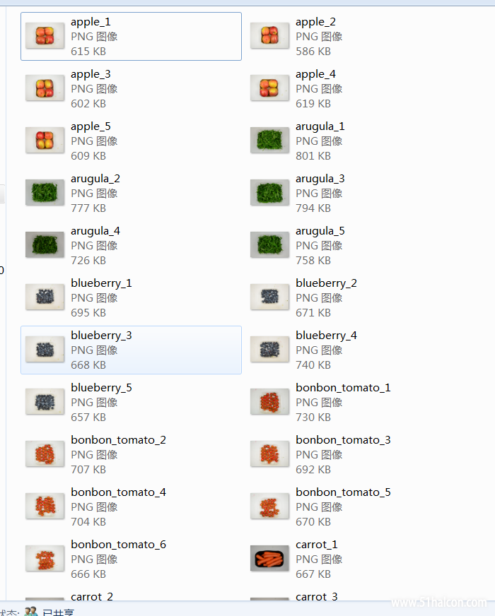

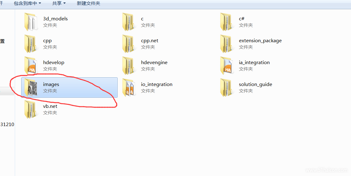

非常感谢您的回复,请问是这个吗?我images\food里面有apple的图片
 楼主| deeplearner 发表于 2020-3-11 18:22:47 | 显示全部楼层
前辈可以了 非常感谢您宝贵的建议,的确是dl没安装
Criss 发表于 2020-3-11 20:16:59 | 显示全部楼层
深度学习的图像太大了,所以是单独的安装包,主程序是不包含的,直接运行会出错!

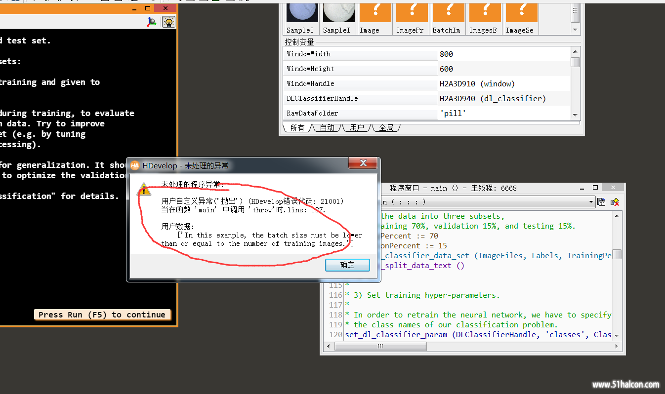

前辈,又要麻烦你了。我的水果例程可以跑(我修改了一下batchsize=16),但是药片这个跑不了,问题如图所示,是因为我的电脑gpu吗?

你这个错误提示是批处理的数量要小于或者等于训练的图像数量!你是不是超过了???图形窗口里面弹出的字应该有解释应该做,你没有截取完整,参考着解决看看!
