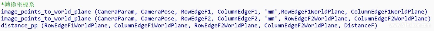

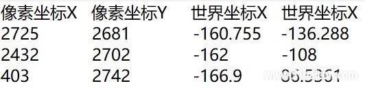

image_points_to_world_plane标定出来的XY是不是反了啊?
1
2
截图是我标定出来的坐标对比。
求助大家。

发表于 2020-4-1 10:49:55
位姿信息如下:
TX -0.14981
TY -0.0506712
TZ 0.507572
RX 359.21
RY 2.38486
RZ 179.943
jash
发表于 2020-4-6 08:24:02
image_points_to_world_plane( : : CameraParam, WorldPose, Rows, Cols, Scale : X, Y)
X, Y
是應對Column,Row不是Row,Column
