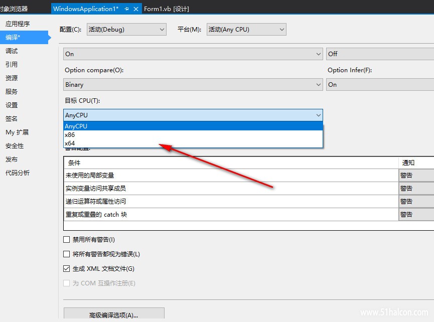

警告 1 所生成项目的处理器架构“MSIL”与引用“Cognex.VisionPro, Version=59.2.0.0, Culture=neutral, PublicKeyToken=ef0f902af9dee505, processorArchitecture=AMD64”的处理器架构“AMD64”不匹配。这种不匹配可能会导致运行时失败。请考虑通过配置管理器更改您的项目的目标处理器架构,以使您的项目与引用间的处理器架构保持一致,或者为引用关联一个与您的项目的目标处理器架构相符的处理器架构。 WindowsApplication1
额的系统是WIN10专业版本 64位。 VP是9.0——64位 。 之所有出现这个错误,应该是VS提醒我 ,如果被调用的VP是64位的
那么 我们正在开发的这个程序 也应该是64位的。
所以开发平台的CPU也应该是64位。

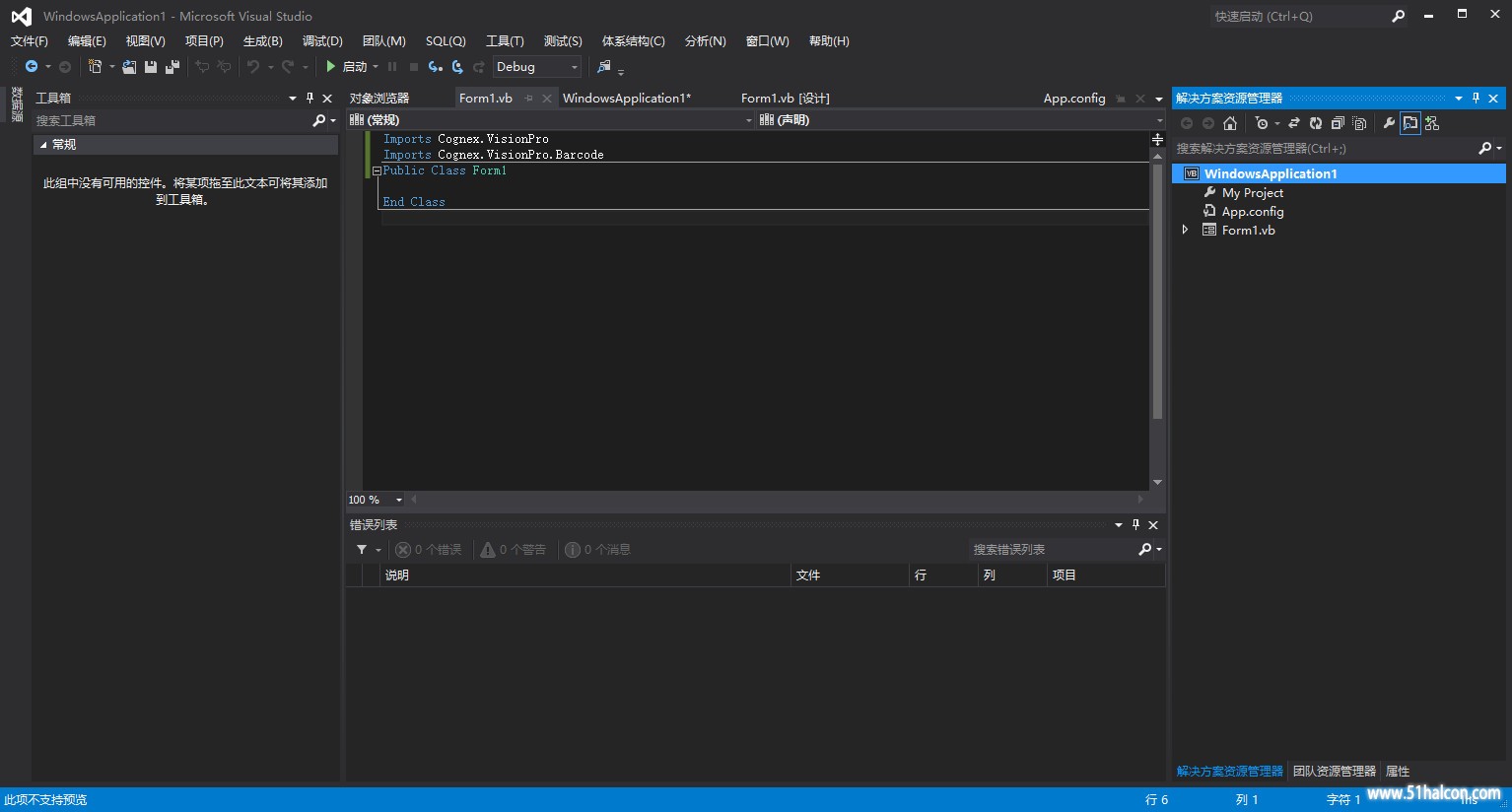

发表于 2020-4-9 08:52:33
在VS2012 里面可以调用VP的文件,按住F12 ,也可以查看了
