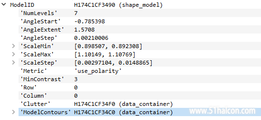

不可以的,shm文件就是halcon的shape model 文件,这个文件不仅仅只有轮廓图形,还有模板相关的参数,不是一个图片文件!
上图就是halcon读取出来的数据句柄的资源分布情况,里面包含很多模板的参数数据,而我们的轮廓就是最后一个变量句柄里面得到的!
