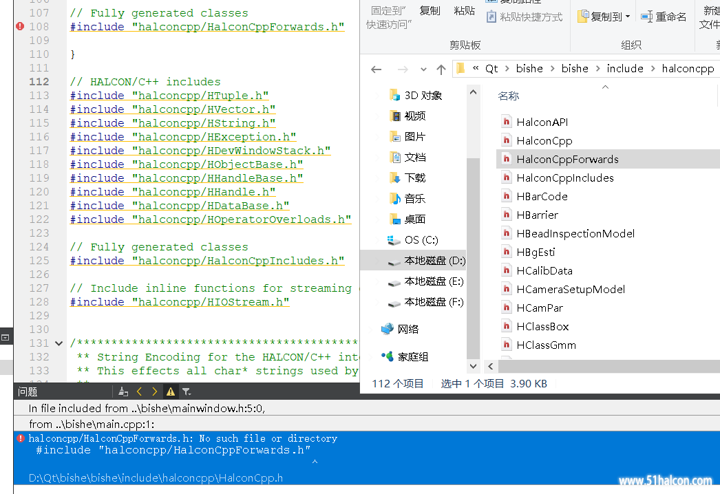

1、这些.h文件在halconcpp里都有,为什么会报错呢,系统是64位,halcon和qt都是32位,路径应该没错
pro文件的程序:
  1. #includesINCLUDEPATH += $$PWD/include/halconINCLUDEPATH += $$PWD/include/halconcpp
  2. DEPENDPATH += $$PWD/include/halconDEPENDPATH += $$PWD/include/halconcpp
  3. #libsLIBS += -L/$$PWD/lib/x64-win64 -lhalconLIBS += -L/$$PWD/lib/x64-win64 -lhalconcpp

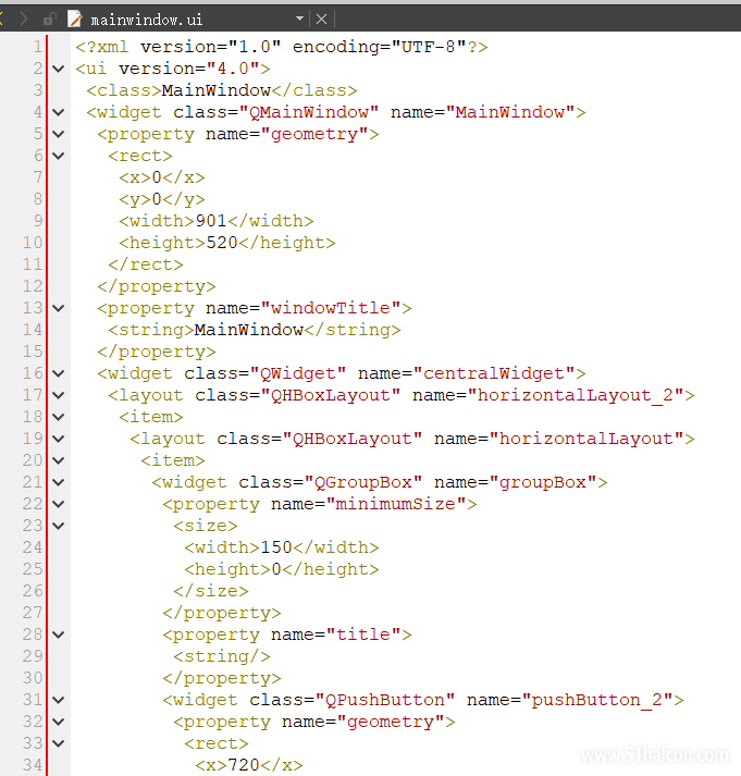

2、图2UI设计好了这里为什么报错,要怎么解决
Criss 发表于 2020-4-12 10:31:34 | 显示全部楼层
感觉你的PWD目录定义是不对的( 可以打印下$$PWD这个值是多少),正常情况下应该指向HALCONROOT才对!
“No Such File Or Directory”表示你定义的路径是找不到该文件的!
