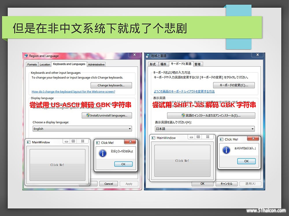

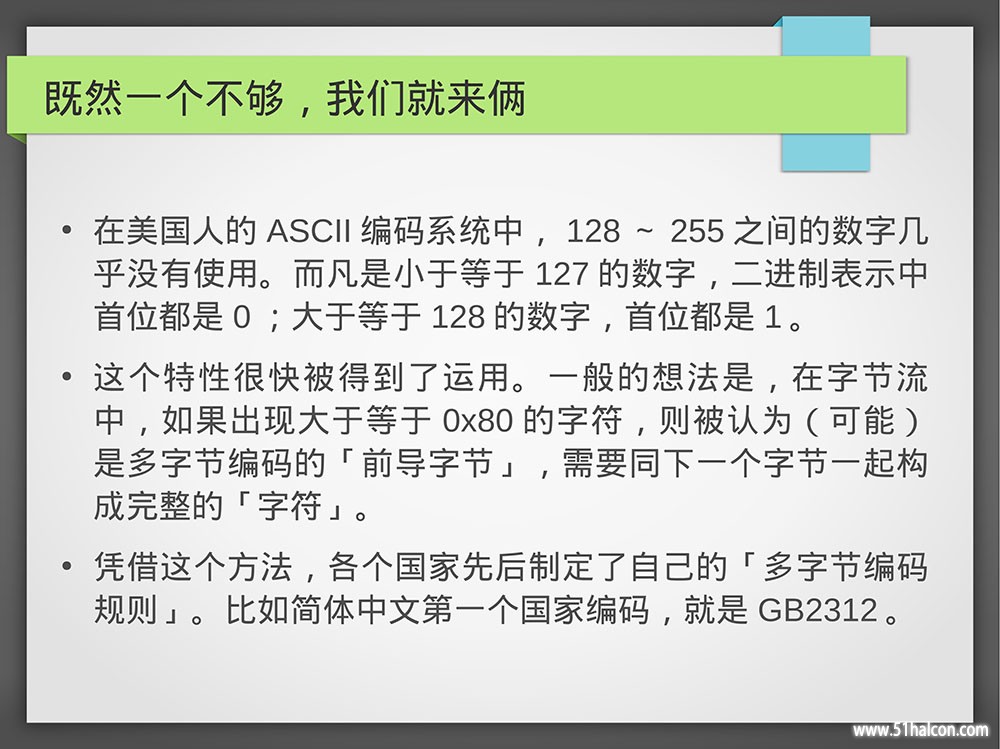

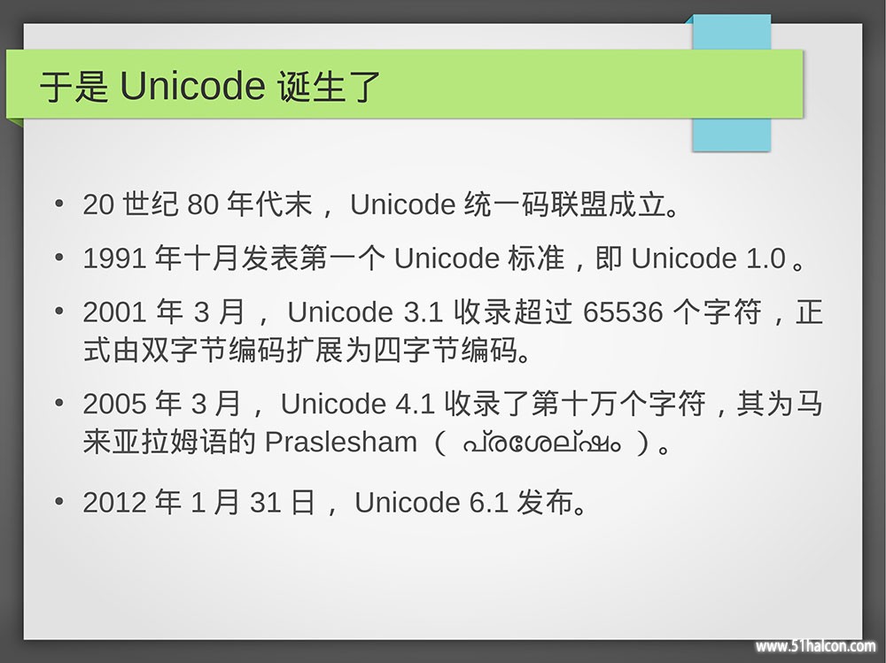

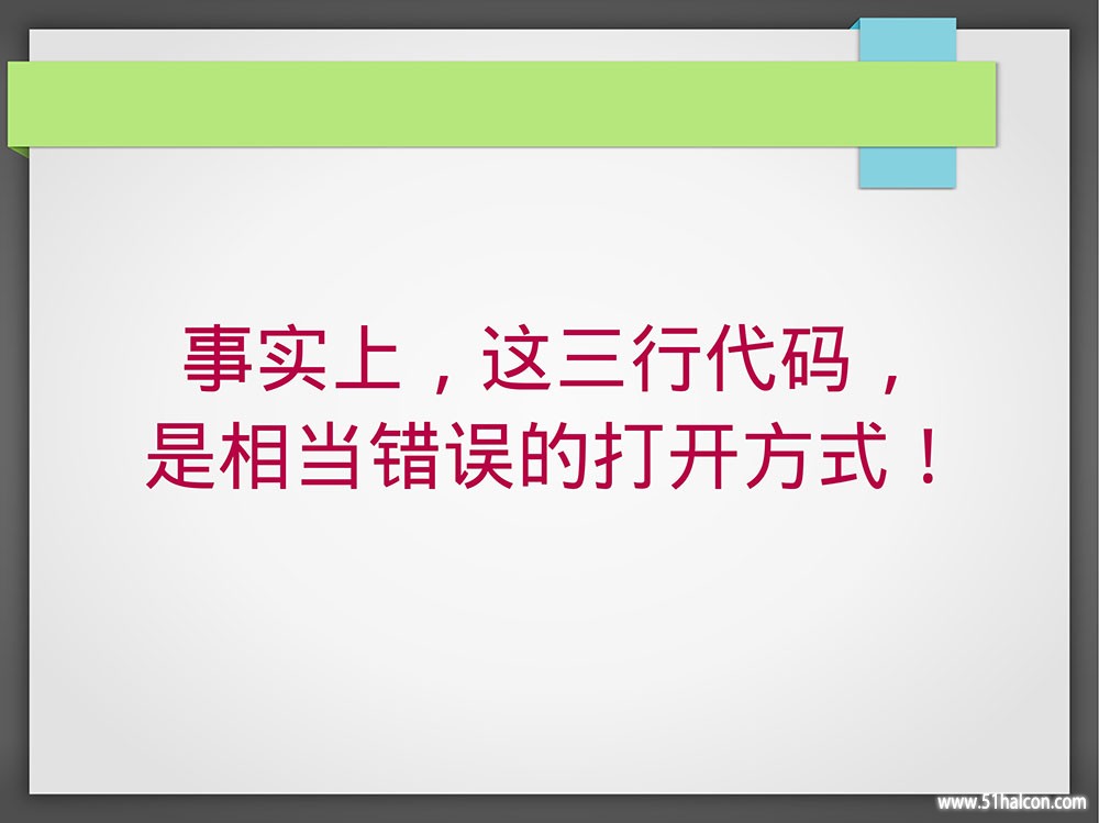

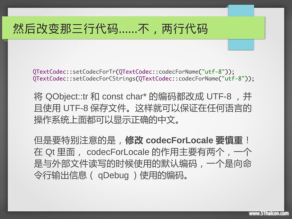

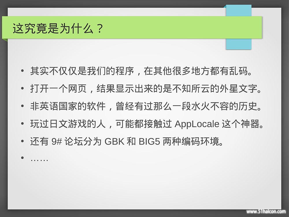

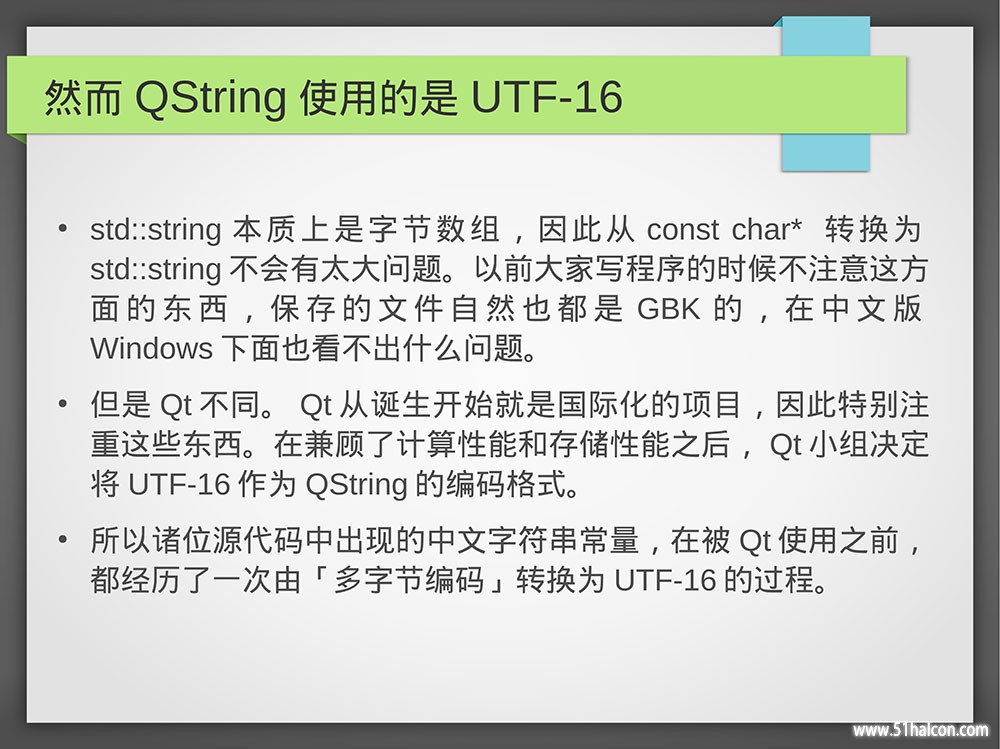

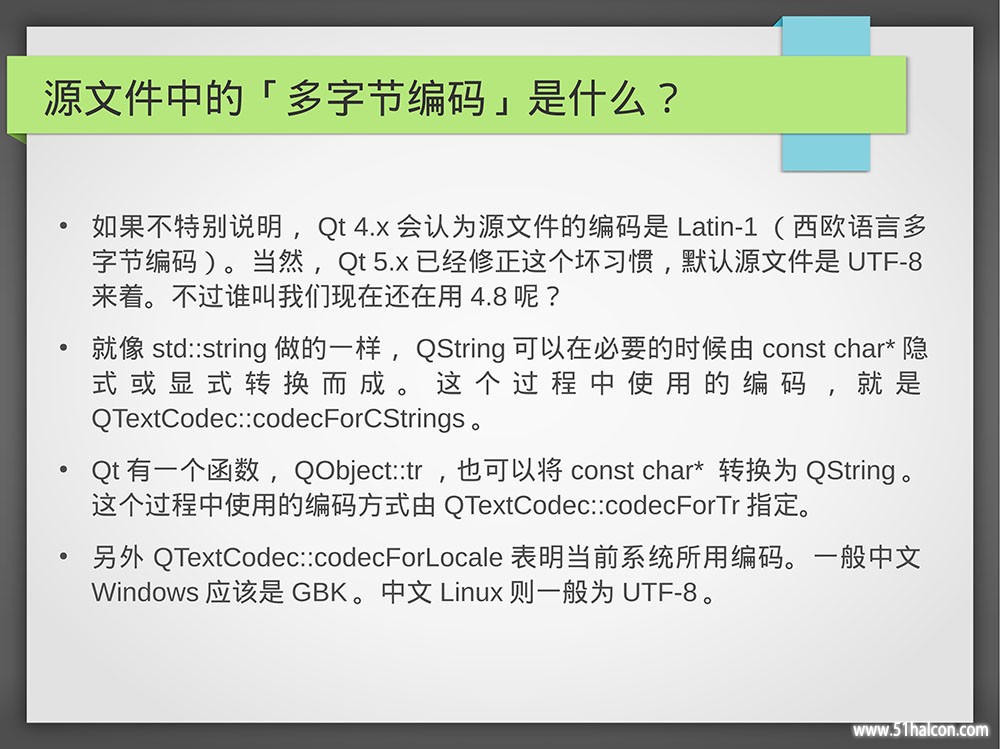

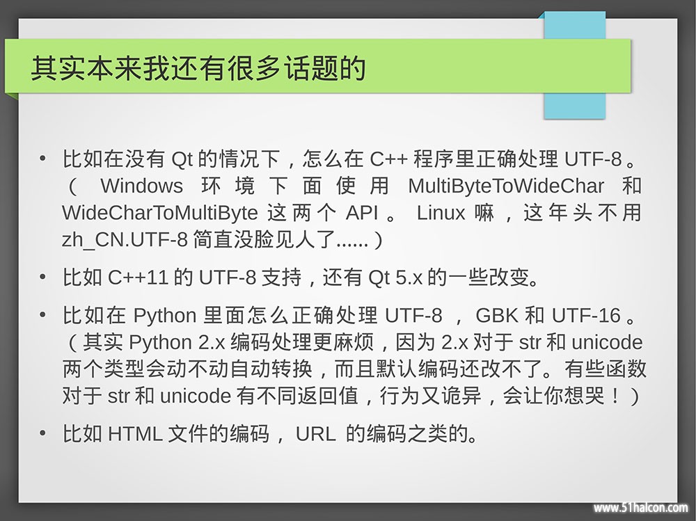

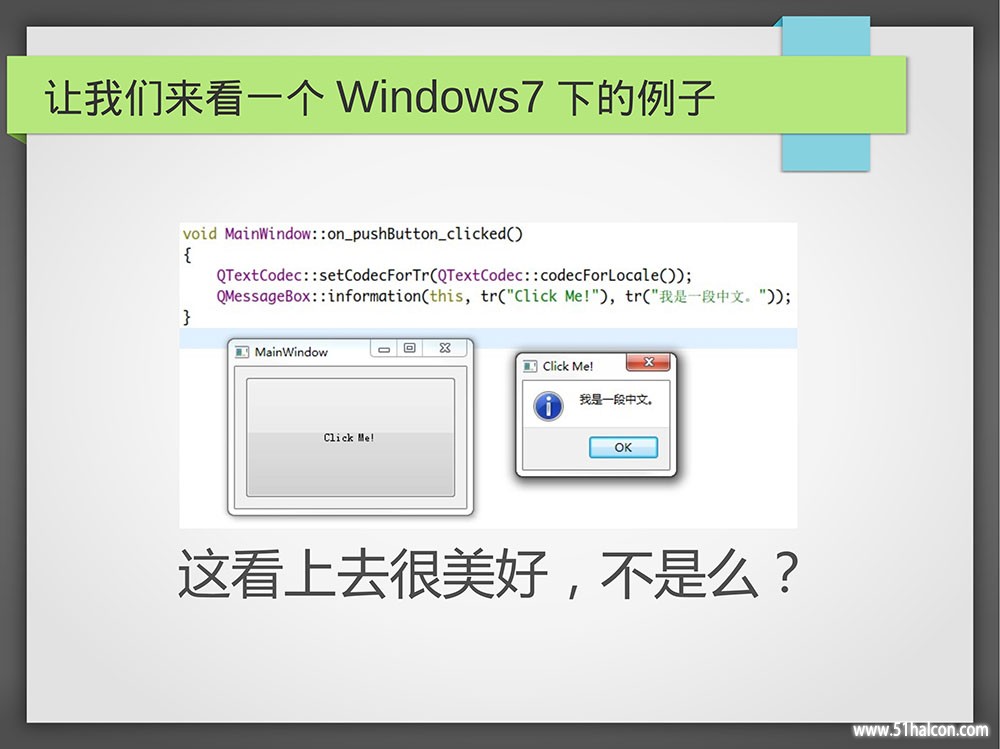

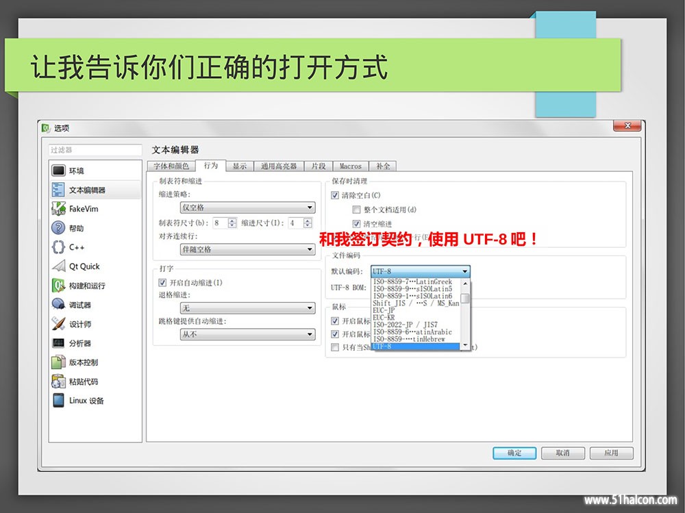

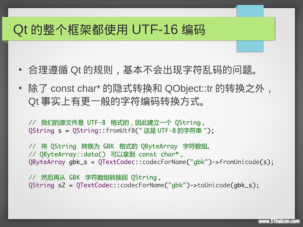

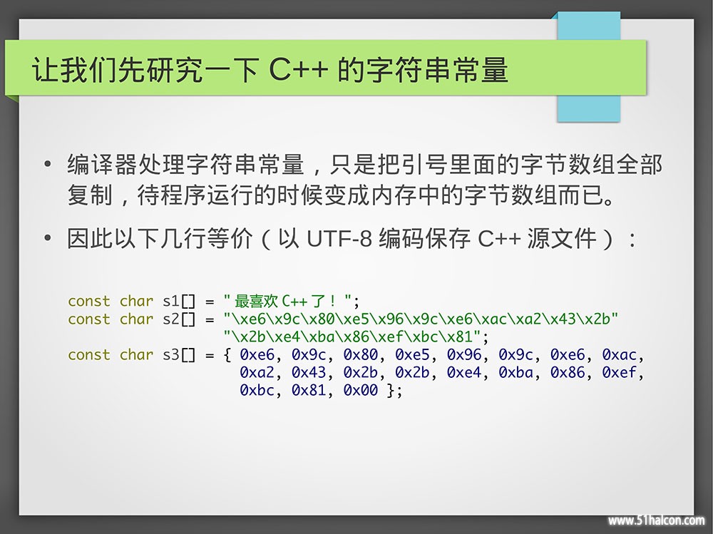

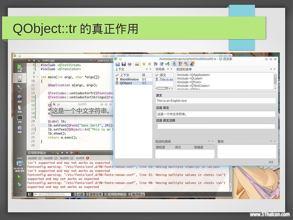

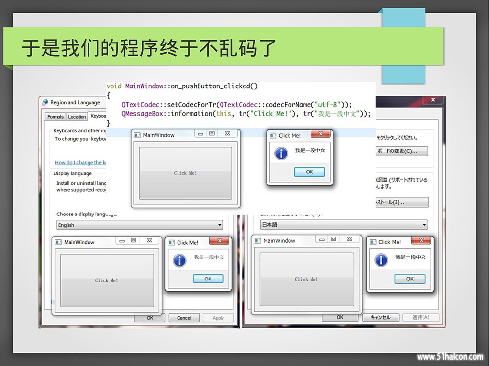

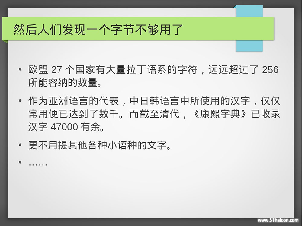

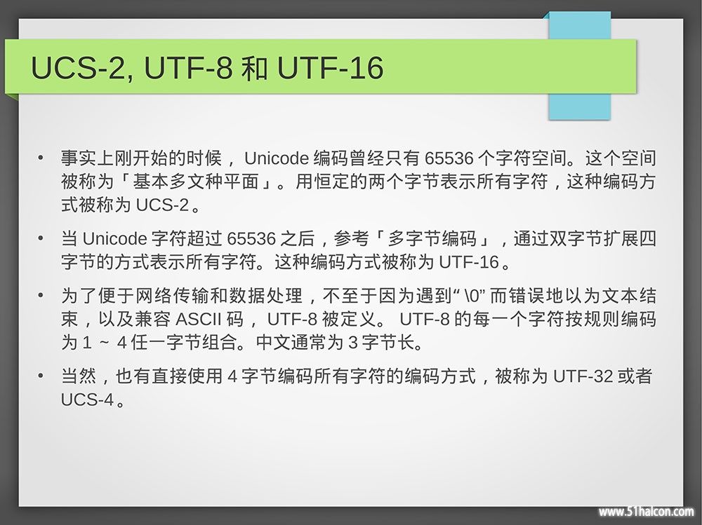

QT中乱码的详解,从此乱码是路人
Criss 发表于 2020-4-14 14:18:32 | 显示全部楼层 |阅读模式
从此乱码是路人_2.jpg 从此乱码是路人_3.jpg 从此乱码是路人_4.jpg 从此乱码是路人_5.jpg 从此乱码是路人_6.jpg 从此乱码是路人_7.jpg 从此乱码是路人_8.jpg 从此乱码是路人_9.jpg 从此乱码是路人_10.jpg 从此乱码是路人_11.jpg 从此乱码是路人_12.jpg 从此乱码是路人_13.jpg 从此乱码是路人_14.jpg 从此乱码是路人_15.jpg 从此乱码是路人_16.jpg 从此乱码是路人_17.jpg 从此乱码是路人_18.jpg 从此乱码是路人_19.jpg 从此乱码是路人_20.jpg 从此乱码是路人_21.jpg 从此乱码是路人_22.jpg 从此乱码是路人_23.jpg 从此乱码是路人_24.jpg 从此乱码是路人_25.jpg 从此乱码是路人_26.jpg 从此乱码是路人_27.jpg 从此乱码是路人_28.jpg 从此乱码是路人_29.jpg 从此乱码是路人_30.jpg 从此乱码是路人_31.jpg 从此乱码是路人_32.jpg 从此乱码是路人_33.jpg 从此乱码是路人_34.jpg 从此乱码是路人_35.jpg 从此乱码是路人_36.jpg

daly 发表于 2021-3-1 22:24:03 | 显示全部楼层
如果用VS2019+Qt5.12.10,其实在工程里面加上
msvc {
      QMAKE_CFLAGS += /utf-8
      QMAKE_CXXFLAGS += /utf-8
然后其它按正常写代码,中文是可以处理的,不论在繁体中文还是简体中文都是没问题的
