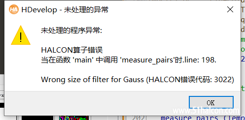

在形成仿射变换之后的测量报错为wrong size of filter for Gauss,不做仿射变换就不会报错,希望有路过大神帮忙指出一下解决方法,本人刚入行。

报警信息可以理解为”抓边失败“。测量要先设置测量区域,正是因为你做了仿射变换,所以测量区域发生了变化,所以抓边失败

那我要怎么做才行,我做的测量区域为什么不会跟着仿射变换一起走呀。

图像发生了旋转和变化,你的测量区域也要跟着发生变化哟
