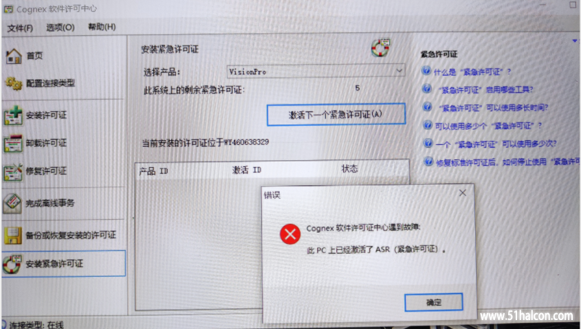

visionpro之前正常使用 许可到期后 点击恢复提示中心故障
wy460638329 发表于 2020-5-16 16:14:23 | 显示全部楼层 |阅读模式
visionpro之前正常使用 许可到期后 点击恢复之前备份的许可文件  没有成功  提示中心故障   但是激活界面显示有5个许可  点击激活下一个 还是 报警提示故障卸载后还是不行。
软件\许可\驱动\,都是卸载,重启后,安装的。杀毒软件,防火墙都没有开。反复好几次还是不行。求大神指点!谢谢!QQ看我名字就是

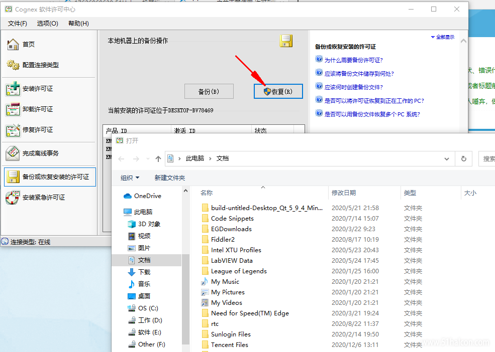

17626969630 发表于 2020-12-21 15:47:32 | 显示全部楼层
哇咔咔 发表于 2020-12-20 20:40
大佬,你这个怎么使用的?
在康耐视激活工具中,点击如图片所示,将网盘中的文件加载进去。
后面就可以继续激活。
如此重复。
