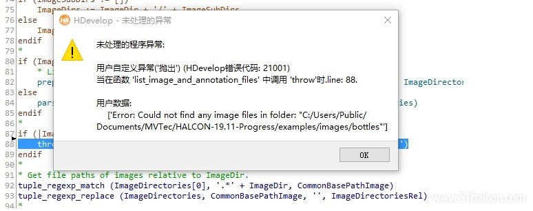

运行到这一句read_dl_dataset_anomaly (ImageDir, AnomalyDir, [], [], GenParamDataset, DLDataset),抛出异常
 楼主| yuweiyuwei123 发表于 2020-5-19 09:30:26 | 显示全部楼层
查看了路径下有图片
绝地武士 发表于 2020-5-19 09:36:40 | 显示全部楼层
有图片应该不存在这个问题的,你以管理员身份试试?或者检测你的路径中是不是少写了字母或者路径不对?
 楼主| yuweiyuwei123 发表于 2020-5-19 09:40:04 | 显示全部楼层
已解决,忘了装deepLearing-data这个库
绝地武士 发表于 2020-5-19 09:45:26 | 显示全部楼层
嗯,那就是少装文件导致的,找到问题就好!
