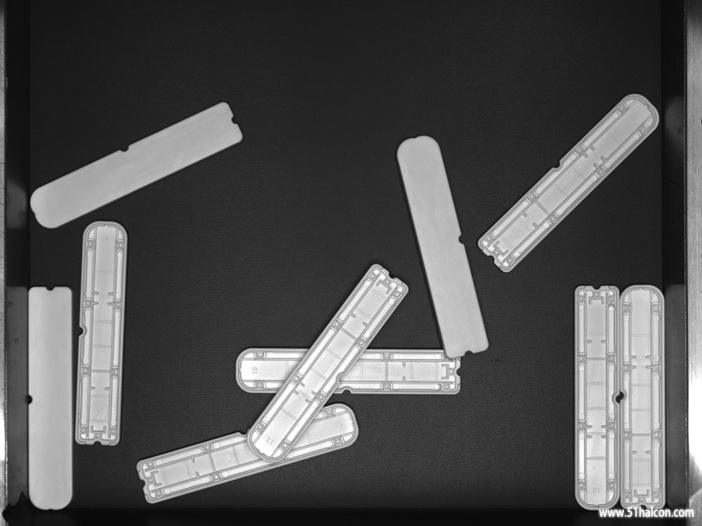

识别定位,然后发坐标给机械手依次抓取,当物料重叠时,抓取上层的。如果模板匹配同时找到了重叠物料,如何判断哪个轮廓属于上层?望大神解答,十分感谢~

这种一般用3d来做了,因为你2d重叠后没有高度信息,无法判定哪个在上哪个在下,不行再加入一个点激光过去测量!

这种的话是需要通过3D光栅,获取点云数据,进行3D模板匹配进行识别,然后在进行抓取

能不能这样识别重叠的取得分最高的那个因为,在上面的肯定识别的得分要比下面的高。

可以使用3D无序抓取
