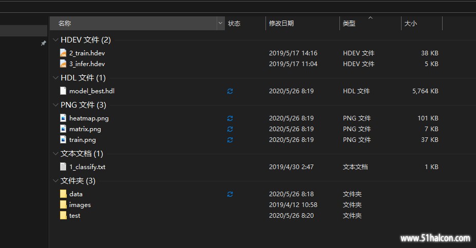

使用深度学习步骤分3步:
1.图像分类:在images目录下按类名建文件夹,分别放入对应的图像文件;测试图像放test目录下;推荐png或bmp格式,不建议使用jpg格式;
2.运行2_train.hdev读入标注数据,训练得到网络;
3.运行3_infer.hdev使用训练好的网络推断新的图像;

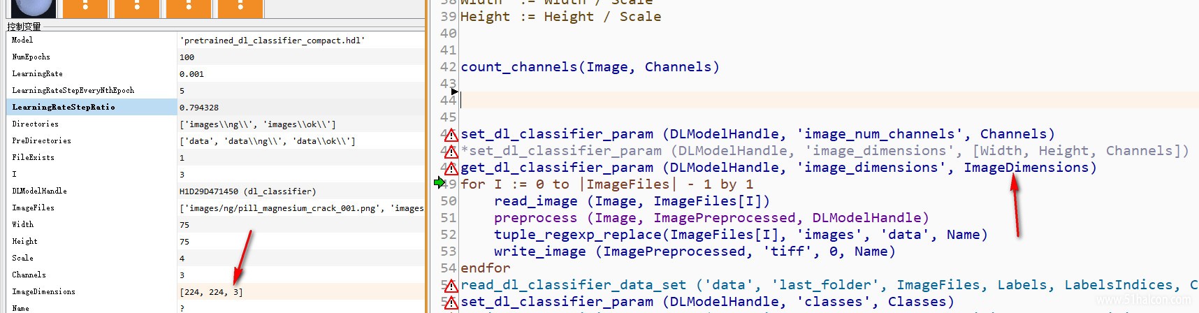

调整预训练神经网络里面的参数, 首先调整的是通道数目。
set_dl_classifier_param (DLModelHandle, 'image_num_channels', Channels)
这行被注释掉了,他的原计划应该是调整 图像的宽  高  还有通道数
*set_dl_classifier_param (DLModelHandle, 'image_dimensions', [Width, Height, Channels])
这样没有注释掉, 或去神经网络里面的参数,image_dimensions  。dimensions是尺寸的意思。
get_dl_classifier_param (DLModelHandle, 'image_dimensions', ImageDimensions)
ImageDimensions 这个参数后续没有用到,
