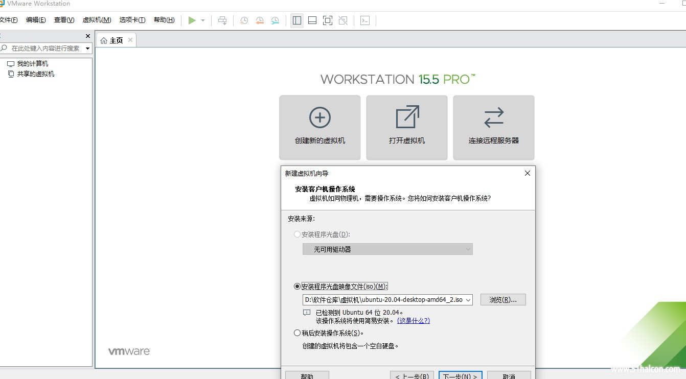

A:下载并安装VMware-workstation-full-15.5.0-14665864
下载地址VMware Workstation Pro 15.5.0 Build 14665864

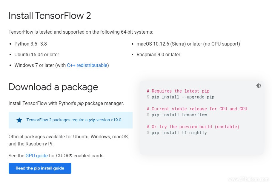

D: 先安装Python(必须是64位的)  然后是 安装tensorflow(也必须的是64位的)、 opencv等,

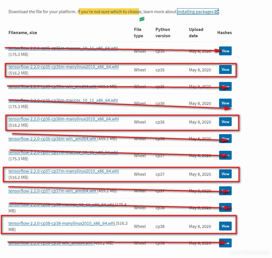

在Linux环境下有四个版本,主要是为了对应不同python版本。我选了可以兼容3.8版本的TensorFlow
意:要装TensorFlow必须安装64位的Python,TensorFlow不支持32位

tensorflow-2.2.0-cp38-cp38-manylinux2010_x86_64.whl
下载完毕,492M,文件格式是WHL

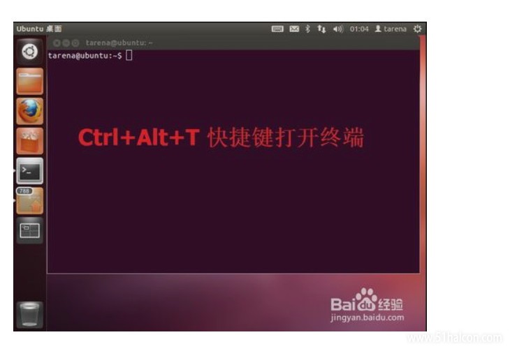

Q:ubuntu的终端是什么?
A:ubuntu终端学术上是内核与外界交互的接口。linux实际上是内核加面,终端就是我们和内核通信的平
,ubuntu下相当于Windows的命令行接CMD

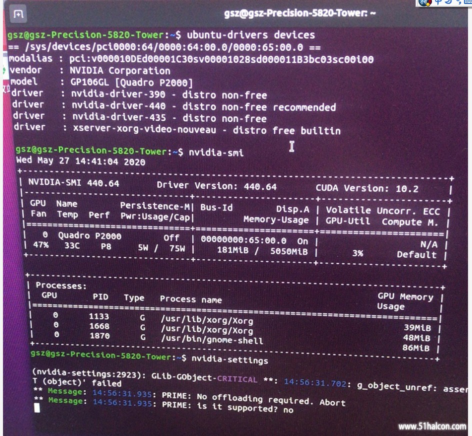

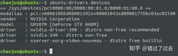

1.1. 查看显卡硬件型号
在终端输入:ubuntu-drivers devices,可以看到如下界面:
从上图可以看出,我的显卡是:GM107M [GeForce GTX 860M],推荐安装的版本号是:nvidia-driver-390 - distro non-free recommended。
1.2. 开始安装
  • 如果同意安装推荐版本,那我们只需要终端输入:sudo ubuntu-drivers autoinstall 就可以自动安装了。
  • 当然我们也可以使用 apt 命令安装自己想要安装的版本,比如我想安装 340 这个版本号的版本,终端输入:sudo apt install nvidia-340 就自动安装了。
  • 安装过程中按照提示操作,除非你知道每个提示的真实含义,否则所有的提示都选择默认就可以了,安装完成后重启系统,NVIDIA 显卡就可以正常工作了。安装完成后你可以参照 https://linuxconfig.org/benchmark-your-graphics-card-on-linux 上的介绍测试你的显卡。
重启之后在终端内输入:

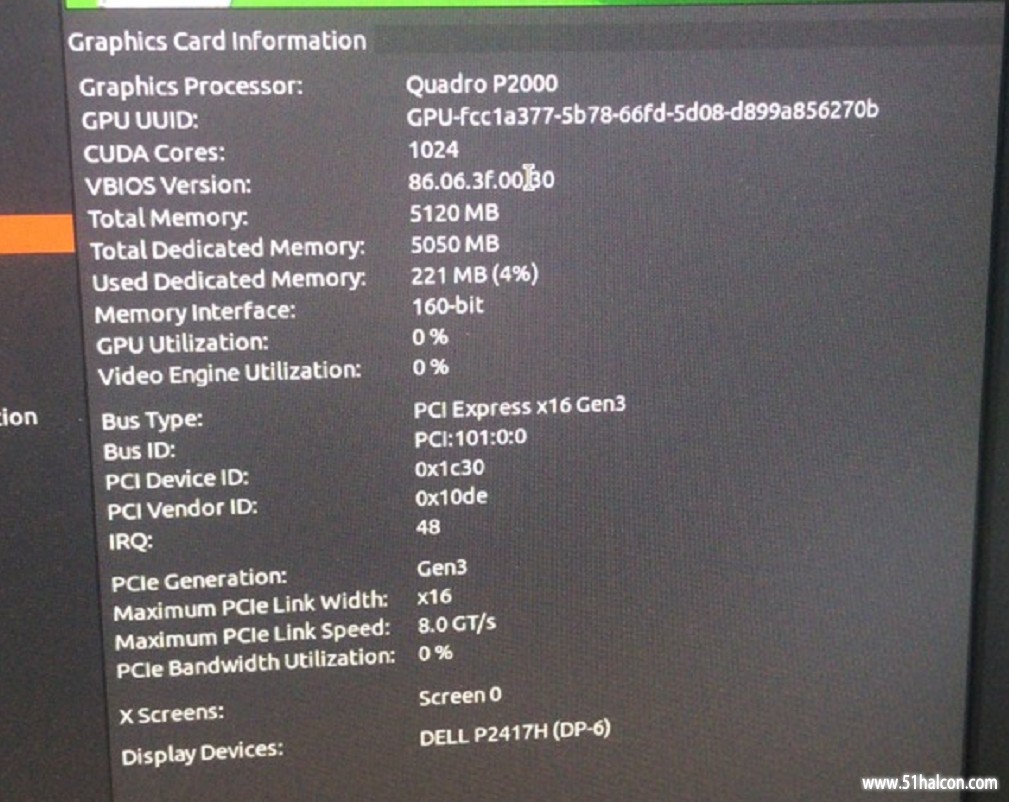

  • nvidia-smi  #若出现电脑GPU列表,即安装成功
  • 或者
  • nvidia-settings #显示你的显卡信息
 楼主| wenluderen 发表于 2020-5-27 15:31:30 | 显示全部楼层

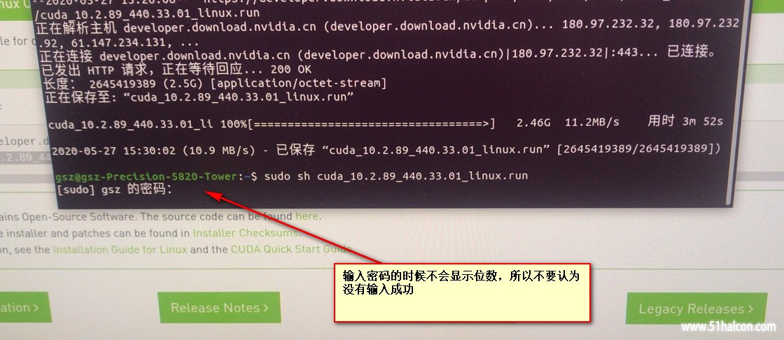

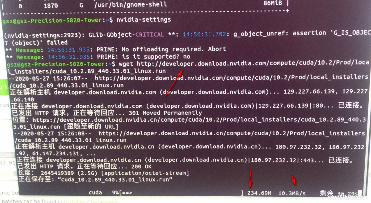

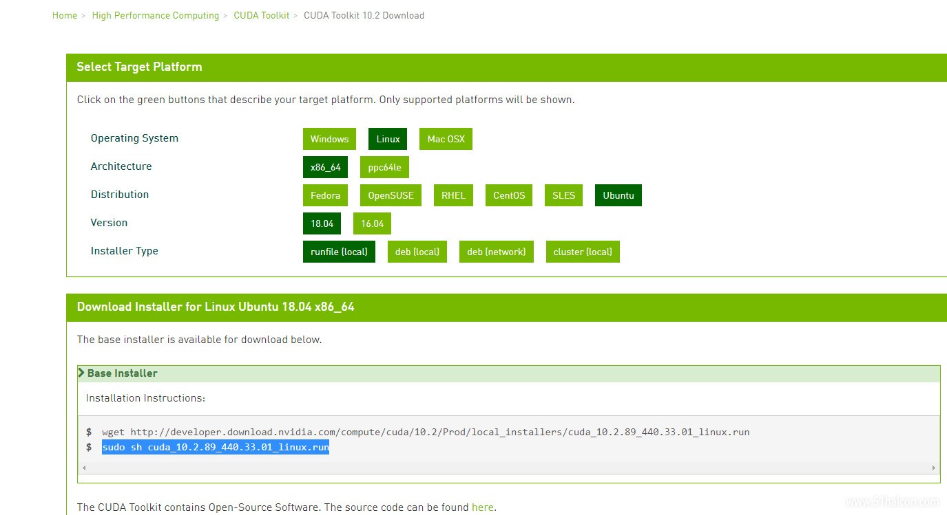

安置cuda 官方给出了  联网状态下安装cuda 10.2 方案
现在终端里面输入:wget http://developer.download.nvidia ... 440.33.01_linux.run
然后执行安装
sudo sh cuda_10.2.89_440.33.01_linux.run
 楼主| wenluderen 发表于 2020-5-27 15:51:24 | 显示全部楼层

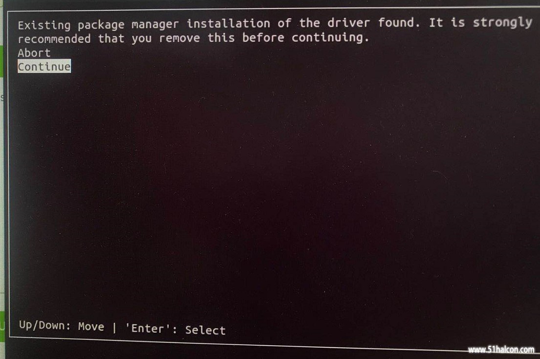

安装过程弹出如上信息

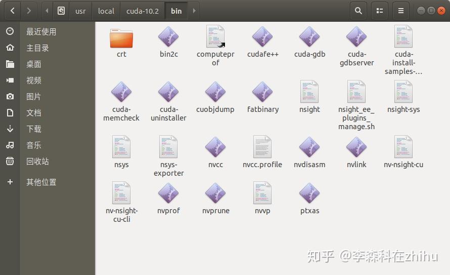

2 - 配置环境变量中的路径变量(PATH)

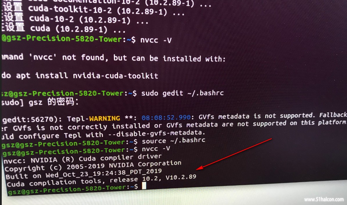

如果你在安装完成后使用nvcc -V,你依然会显示文章开头那个报错信息。你可以能会有疑问:明明我都装上了啊,安装完成的信息还告诉我CUDA安装在“/usr/local/cuda-10.2/”,甚至我还能看到它,可是为什么它运行不了呢?
在这里我们使用第一种方法,使用gedit修改.bashrc文件。

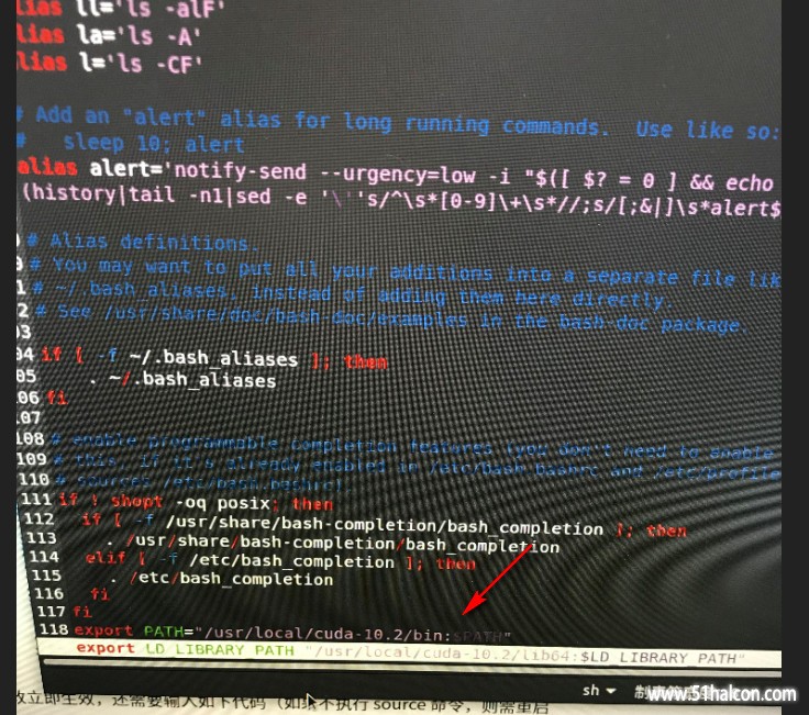

在终端里面输入:sudo gedit ~/.bashrc然后就弹出一个对话框 1.jpg export PATH="/usr/local/cuda-10.2/bin:$PATH"export LD_LIBRARY_PATH="/usr/local/cuda-10.2/lib64:$LD_LIBRARY_PATH"
保存之后,为了使这个修改立即生效,还需要输入如下代码(如果不执行 source 命令,则需重启系统才能生效):
source ~/.bashrc现在就可以查看Cuda的版本了
在终端里面输入:nvcc -V 2.jpg
