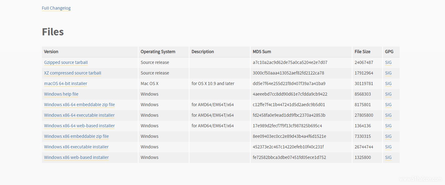

点击里面的Download,我可以看到很多不同的安装包:
Python 安装包
这里面包含了各种平台的安装包,不同的英文有不同的含义:
  • Windows x86-64 表示64位的Python安装程序。
  • Windows x86 表示32位的Python安装程序。
  • executable installer 表示可执行程序,一般我们都是选择这个。
  • embeddable zip file 表示免安装版本,可以直接集成到其他程序中。
  • web-based installer 表示下载的是一个安装器,然后通过这个安装器再从网络上下载Python安装包。

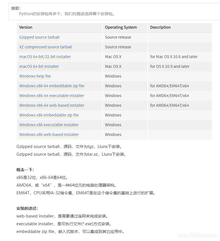

搜索了一下如何在Ubuntu64安装python,结果发现
似乎python 是直接提供了 源代码给你。
你自己编译后,自己生产程序
这个操作 真是头一次见啊
https://blog.csdn.net/hzlnice/ar ... earnPai2-2.nonecase
Gzipped source tarball,源码,文件为tgz,Liunx下安装。
Gzipped source tarball,源码,文件为tar.xz,Liunx下安装。
概念一下:
x86是32位,x86-64是64位。
AMD64,或“x64”,是一种64位元的电脑处理器架构。
EM64T,CPU采用IA-32指令集,EM64T是在这个指令集的基础上进行的扩展。
安装的途径:
web-based installer,是需要通过连网来完成安装。
executable installer,是可执行文件(*.exe)方式安装。
embeddable zip file,嵌入式版本,可以集成到其它应用中。

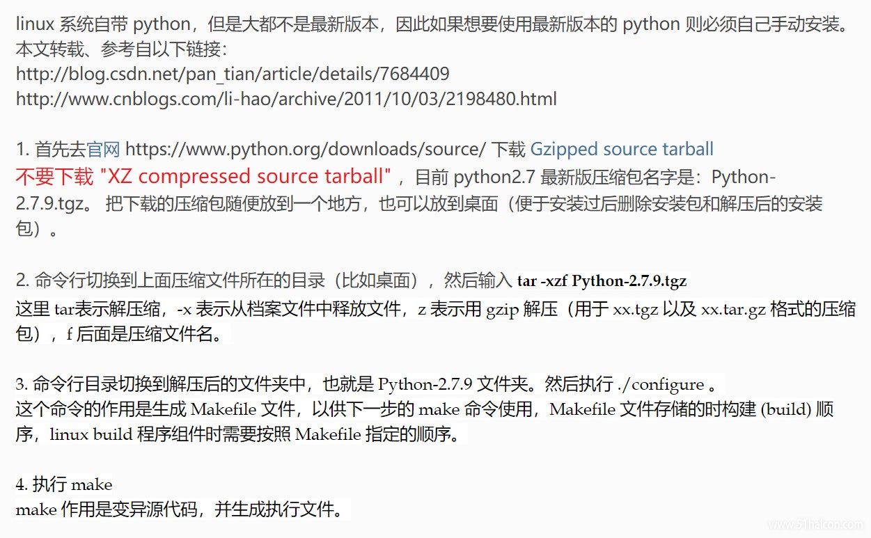

linux 系统自带 python,但是大都不是最新版本,因此如果想要使用最新版本的 python 则必须自己手动安装。
本文转载、参考自以下链接:
http://blog.csdn.net/pan_tian/article/details/7684409
http://www.cnblogs.com/li-hao/archive/2011/10/03/2198480.html
1. 首先去官网 https://www.python.org/downloads/source/ 下载 Gzipped source tarball不要下载 "XZ compressed source tarball" ,目前 python2.7 最新版压缩包名字是:Python-2.7.9.tgz。 把下载的压缩包随便放到一个地方,也可以放到桌面(便于安装过后删除安装包和解压后的安装包)。
2. 命令行切换到上面压缩文件所在的目录(比如桌面),然后输入 tar -xzf Python-2.7.9.tgz
这里 tar表示解压缩,-x 表示从档案文件中释放文件,z 表示用 gzip 解压(用于 xx.tgz 以及 xx.tar.gz 格式的压缩包),f 后面是压缩文件名。
3. 命令行目录切换到解压后的文件夹中,也就是 Python-2.7.9 文件夹。然后执行 ./configure 。
这个命令的作用是生成 Makefile 文件,以供下一步的 make 命令使用,Makefile 文件存储的时构建 (build) 顺序,linux build 程序组件时需要按照 Makefile 指定的顺序。
4. 执行 make
make 作用是变异源代码,并生成执行文件。
5. 执行 make install
make install 是把生成的执行文件拷贝到 linux 系统中必要的目录下,比如拷贝到 usr/local/bin 目录下,这样所有的用户都可以运行这个程序了。
到此为止,python 的安装就完成了,安装其它 linux 软件也是大同小异的,基本都是 configure>make>make install 这个过程。
执行 which python 查看 python 的安装目录。linux 自带的 python 和 我们安装的 python 都是存储在这个目录下的。但是当我们输入在命令行输入 python 时,发现进入的还是 linux 自带的旧版本 python,如果想进入新版 python 则需要在命令行输入 python2.7。
