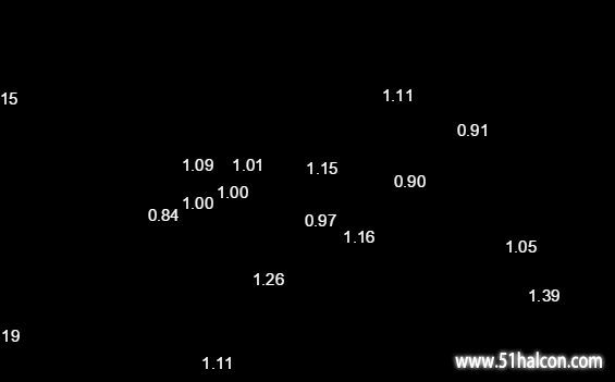

如果不添加DispText函数 ,显示的Region,无论怎么缩放都一直存在,添加以后只能显示文字,缩放Region立马消失,请问一下怎么解决呢?

显示的Region都消失了,只剩文字
显示的Region都消失了,只剩文字

绝地武士 发表于 2020-6-5 09:45:47 | 显示全部楼层
正常情况下,只要有图形变量的图形经过拖拉、放大缩小、刷新都会存在的,除非你的图形没有赋值给变量,就不会重绘刷新的时候消失!

你好,请问图形变量是什么?SelectedRegions 不是属于Hregion变量吗?为什么不添加hwindow.disptext这句话,就没问题,我试着把SelectRegions变量从函数内声明,改为函数外声明,但是还是没效果。

我现在用一个定时器,当发生改变的时候,就用一个定时器延时50毫秒重新显示Region和文字。但是会有短时间的黑屏,看的有点不舒服。我是通过鼠标事件来改变的,比如鼠标松开,或者hsmartwindowcontrol的hmouseup和hmousewheel 事件来做的。在paint 里面触发触发,效果不理想。
请问一下大家还有更好的方法吗?
