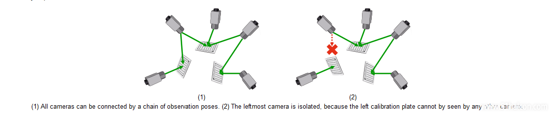

我要用halcon  将多个相机的坐标系标到一个坐标系中 ,该如何实现??
绝地武士 发表于 2020-6-5 22:51:49 | 显示全部楼层
给你一张图你就明白了:
具体参考算子:calibrate_cameras  F1帮助说明!
