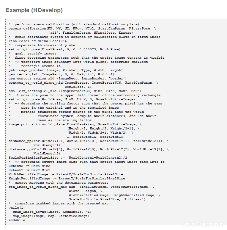

gen_image_to_world_plane_map函数如何获得WidthMapped和HeightMapped这两个参数值?
halcon12例程中,如cbm_caliper.hdev、pm_world_plane.hdev中没有详细说明,而且通过帮助里的一段说明求得的参数值又与例程中不符

gen_image_to_world_plane_map第一个图形参数就是映射图,我觉得你应该用原始图get_image_size得到图像大小传进去{:1_345:}
因为映射图大小和原图是一致的,不过内部信息不一样而已!

例程中是直接赋值的,没有详细说明,但又不是校正前图像大小,具体怎么确定这两个输入参数值呢

gen_image_to_world_plane_map第一个图形参数就是映射图,我觉得你应该用原始图get_image_size得到图像大 ...
可以参考例子图片畸变校正 CalibDemo标定程序
https://www.51halcon.com/forum.p ... =682&fromuid=25
