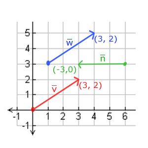

下面你会看到3个向量,每个向量在2D图像中都用一个箭头(x, y)表示。我们在2D图片中展示这些向量,因为这样子会更直观一点。你可以把这些2D向量当做z坐标为0的3D向量。由于向量表示的是方向,起始于何处并不会改变它的值。下图我们可以看到向量和是相等的,尽管他们的起始点不同:

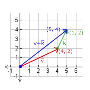

向量的加法可以被定义为是分量的(Component-wise)相加,即将一个向量中的每一个分量加上另一个向量的对应分量:
向量v = (4, 2)和k = (1, 2)可以直观地表示为:

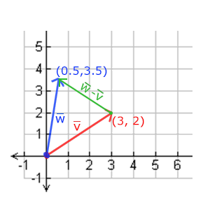

就像普通数字的加减一样,向量的减法等于加上第二个向量的相反向量:
两个向量的相减会得到这两个向量指向位置的差。这在我们想要获取两点的差会非常有用。

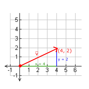

我们使用勾股定理(Pythagoras Theorem)来获取向量的长度(Length)/大小(Magnitude)。如果你把向量的x与y分量画出来,该向量会和x与y分量为边形成一个三角形:
因为两条边(x和y)是已知的,如果希望知道斜边的长度,我们可以直接通过勾股定理来计算:
表示向量的长度,我们也可以加上把这个公式拓展到三维空间。
例子中向量(4, 2)的长度等于:
结果是4.47。
