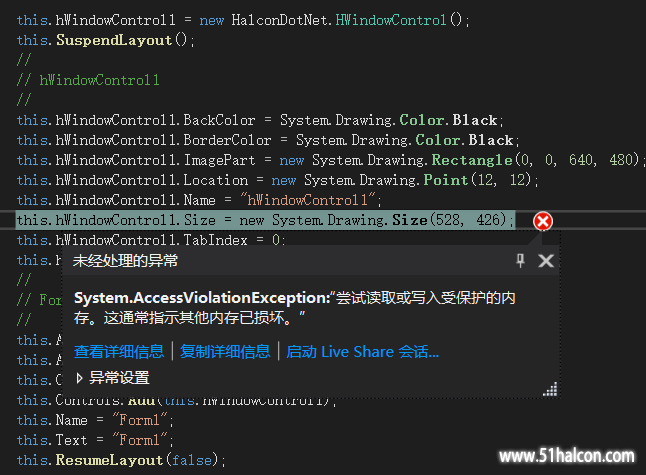

c#添加hWindowControl控件不能改变大小,一改变就出错
liuzg999 发表于 2020-6-10 09:02:07 | 显示全部楼层 |阅读模式
错误如图,就引用了halcondotnet,其他什么都没加
绝地武士 发表于 2020-6-10 09:54:01 | 显示全部楼层
你怎么改变大小的?我们的程序也是可以自动改变的没有任何错误产生,最简单的就是放到Panel里面,设置锚点为Fill即可,改变Panel大小就会自动改变HWindowControl的大小!
 楼主| liuzg999 发表于 2020-6-10 10:41:33 | 显示全部楼层
你怎么改变大小的?我们的程序也是可以自动改变的没有任何错误产生,最简单的就是放到Panel里面,设置锚点 ...
我也是这样操作的,把工程传上来了 test2-2.zip (332.34 KB, 下载次数: 16)
绝地武士 发表于 2020-6-10 14:16:40 | 显示全部楼层
我也是这样操作的,把工程传上来了
你没有任何改变窗口大小的函数,一把情况下要么自行设置大小和位置,要么就靠系统自动变换!我用Halcon12给你改了下,你自己看下!
test2-2.zip (17.63 KB, 下载次数: 17)
 楼主| liuzg999 发表于 2020-6-10 17:30:07 | 显示全部楼层
你没有任何改变窗口大小的函数,一把情况下要么自行设置大小和位置,要么就靠系统自动变换!我用Halcon12 ...
试了一下也是一样的,就把halcon重新安装了一遍,竟然就好了,这个问题花了好几天{:1_306:}
Criss 发表于 2020-6-10 18:13:23 | 显示全部楼层
试了一下也是一样的,就把halcon重新安装了一遍,竟然就好了,这个问题花了好几天 ...
可以就行了,分析下问题原因以后别犯重范这种错误即可!
