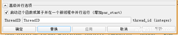

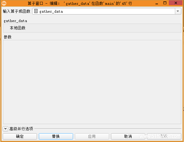

你也可以一个函数或算子调用开始子线程,通过下面的算子窗口:
如果要开启子线程,需要开启下方的“高级并行选项”并勾选复选框:

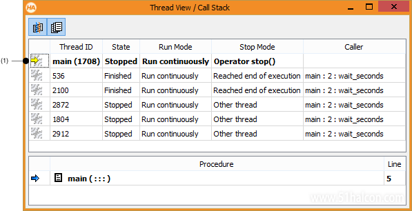

【线程检测】
程序及其线程的当前执行状态显示在组合线程视图/调用堆栈窗口中。选择执行线程视图/调用堆栈或单击工具栏中的(另请参见线程视图/调用堆栈)。窗口的上半部分列出所有现有线程,下半部分显示所选线程的调用堆栈。为了说明与该窗口的交互,请考虑以下(傻瓜式)示例。
  1. for Index:= 1 to 5 by 1
  2.   par_start <ThreadIDs.at(Index - 1)> : wait_seconds(Index)
  3. endfor
  4. wait_seconds(2)
  5. stop()
按下F5后,程序将启动五个子线程,并最终到达停止指令,留下一些子线程仍在运行,而其他子线程已经完成。相应的线程视图如下图所示。请注意,由于另一个线程(在这种情况下是由主线程中的停止指令引起的),未完成的线程处于停止状态。
线程视图列出了表中所有线程的属性。每个线程第一列中的状态图标显示了当前的执行状态。当前选择的线程(1)由状态图标中的黄色箭头标记,并以粗体文本突出显示。其他五个线程是从主线程开始的子线程。要选择另一个线程,请在线程视图中双击它。这也将根据所选线程更新个人计算机、调用堆栈和变量。所选线程的活动过程将显示在程序窗口中。
线程视图列的含义如下:
列名称 描述
ThreadID线程启动时分配给它的唯一编号
State 线程的当前执行状态
Run Mode 上次启动线程的模式
Stop Mode 停止线程的原因
Caller 线程开始的位置(函数和行号)
References 默认情况下隐藏,线程引用的数量
单步执行包含par_start的程序行将初始化相应的线程,而不会实际启动它。要调试特定线程,请在电脑处于相应的par_start行时按F7。这将自动使新的子线程成为选定的线程。如果个人计算机已经超过了调用行,首先在线程视图窗口中选择线程。这将在程序窗口中自动显示正确的过程,如果线程是由过程调用启动的,则计算机在第一行。对于上面例子中由操作员调用启动的线程,PC将位于相应的调用上,程序的其余部分将变灰(见下图)。程序窗口中的通知行(1)显示所选子线程的线程标识,并允许快速访问线程视图窗口(2)。点击(3)切换回主线程。
