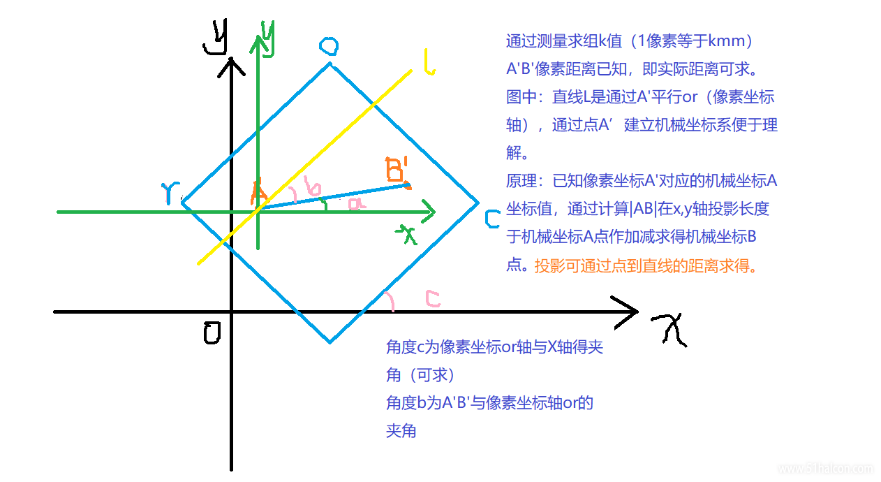

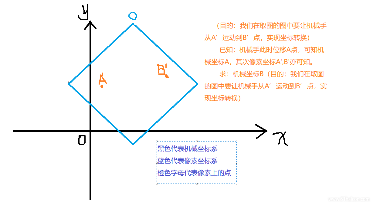

之前一直在思考手在眼中的坐标转换,经过一系列推导,无非是个数学题。已知2个坐标系中的3点求第四点。
解题思路就在图中,有什么不懂可以留言!还有最开始的图。也一并丢进来,便于理解吧(最后3张模拟机械手运动时的坐标系变化)

发表于 2020-6-18 19:07:38
思路是正确的,但是不够具体。 原理跟J1关节大同小异
机器人手眼标定:J1移动相机
https://www.51halcon.com/thread-4267-1-1.html
