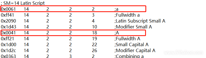

然后我们打开该txt找到我们的字符串“a”和“A”对应的十六进制编码,看看他们的权重:
由此可以看到,虽然十六进制a比A大,但是a的权重却低于A,所以返回-1。
