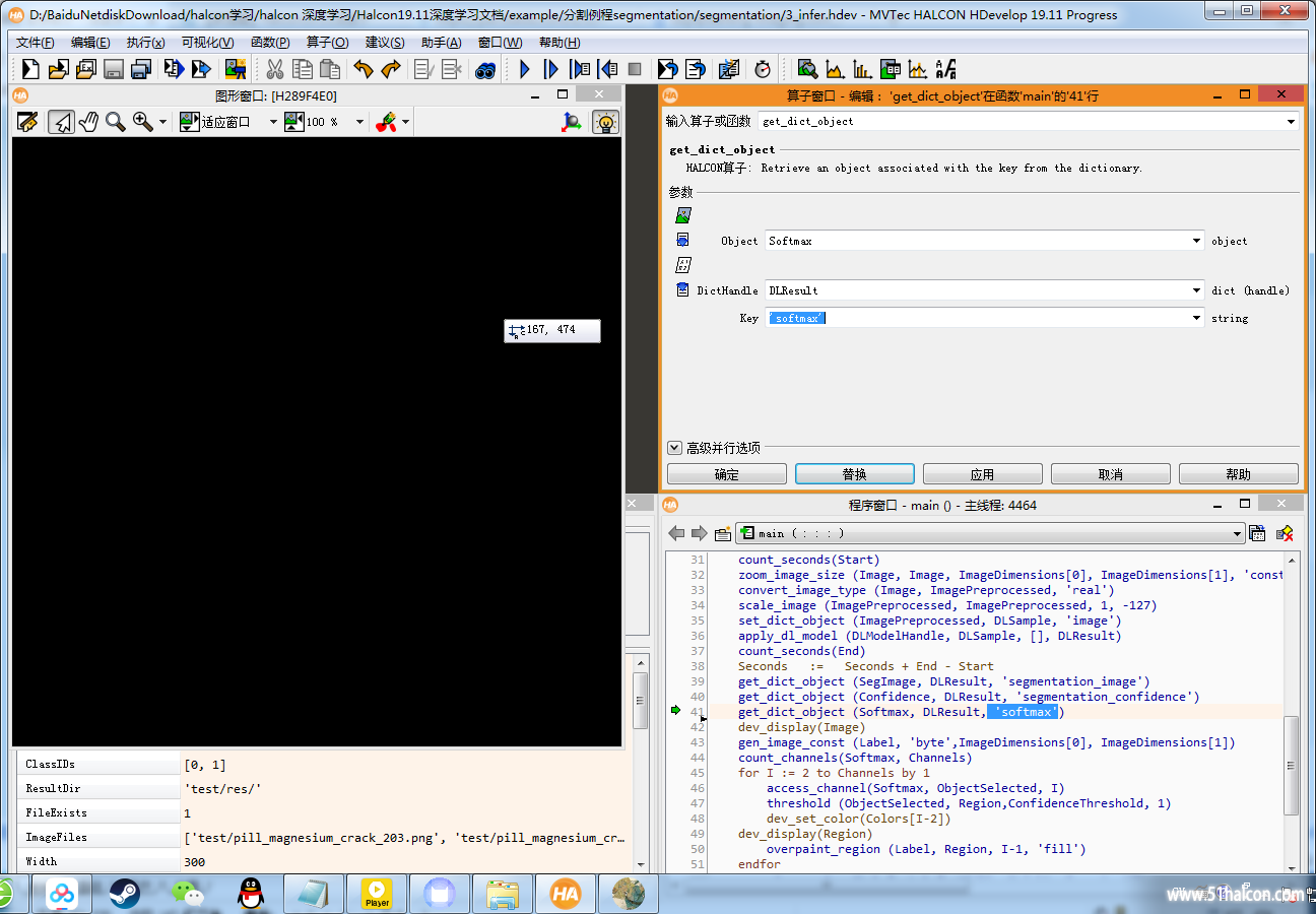

各位前辈,出现这种错误应该如何解决

这个例程是从这里头的分割例程找的,能麻烦大佬帮忙看看吗
是里头的softmax没有定义吗

  apply_dl_model (DLModelHandle, DLSample, ['softmax','segmentation_image','segmentation_confidence'], DLResult)
推理函数 这样改一下就好了

确实可以,牛逼啊大神
