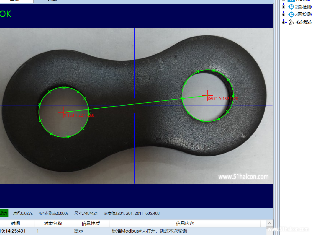

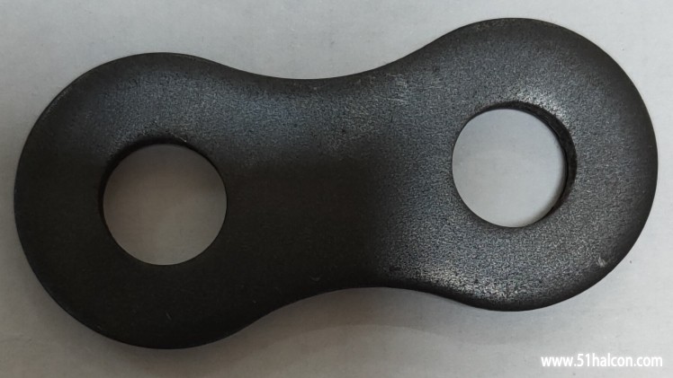

需要测量两个圆的直径和两个圆之间的距离,圆到边距的距离。精度要求高,使用一维测量还是使用二维几何测量好?
绝地武士 发表于 2020-7-13 16:45:46 | 显示全部楼层
楼主,你的孔内径都出来了,建议选取远心镜头+背光测量,而不是现在的普通镜头!
madeinschool 发表于 2020-7-14 19:15:56 | 显示全部楼层
楼上说的对,最好用远心镜头,现在的镜头侧壁都拍出来了
