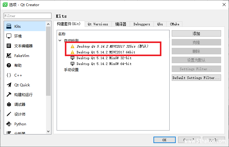

如图所示,QT选项Kits里面安装了编译器,但是没有调试器,所以显示黄色的叹号,我们需要按照下面的方式安装调试器。

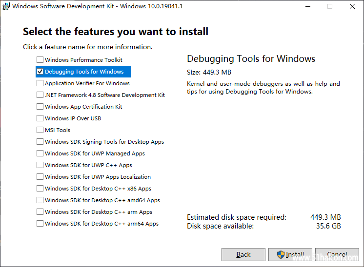

Windows10 Debug Tool集成在SDK中
下载地址:https://developer.microsoft.com/zh-cn/windows/downloads/windows-10-sdk/
只需安装里面的Debugging Tools For Windows即可,等待安装完成。

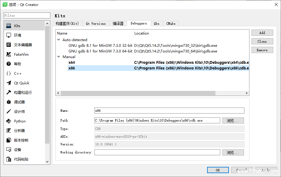

再次打开QT里面的Kits设置,找到Debuggers选项,添加Debugger即可,然后应用(需要添加x86和x64两种)
路径大概在:
  1. x64
  2. C:\Program Files (x86)\Windows Kits\10\Debuggers\x64\cdb.exe
  3. x86
  4. C:\Program Files (x86)\Windows Kits\10\Debuggers\x86\cdb.exe

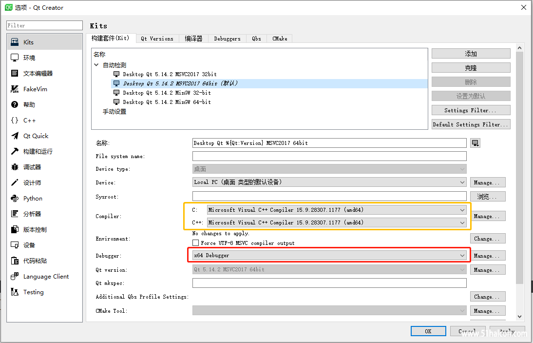

添加好Debuggers就可以设置在“构建套件”里面为上面显示叹号的两个编译器指定调试器了,否则采用MSVC的工程无法调试。
这里我们需要指定C和C++编译器(由于我们安装的是MSVC2017,所以还要单独安装Visual Studio 2017才可以使用编译器):
x86的设置类似
同时指定调试器为刚刚设置的:Desktop Qt 5.14.2 MSVC2017 64bit 指定调试器为刚刚设置的x64名称,32bit类似指定x32调试器即可。

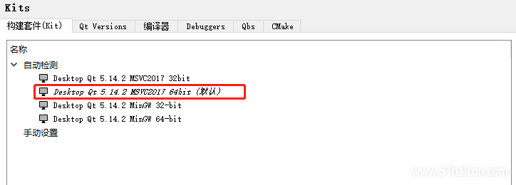

全部设置完成就可以看到,叹号已经消失!
