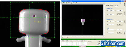

        现场有两个振动盘,振动盘1作用是把玩偶振动到振动盘2中,振动盘2作用是把玩偶从反面振动为正面。该应用采用了深圳视觉龙公司VD200视觉定位系统,该系统通过判断玩偶正反面,把玩偶处于正面的坐标值通过串口发送给机器人,机器人收到坐标后运动抓取产品,当振动盘中有很多玩偶处于反面时,VD200视觉定位系统需判断反面玩偶数量,当反面玩偶数量过多时,VD200视觉系统发送指令给振动盘2把反面玩偶振成正面。
        该定位系统通过玩偶表面的小孔来判断玩偶是否处于正面,计算出玩偶中心点坐标,发送给机器人。通过VD200视觉定位系统实现自动上料,大大减少人工成本,大幅提高生产效率。

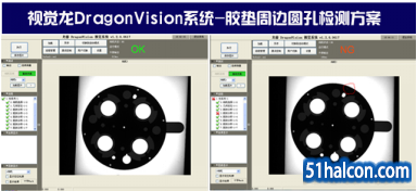

       此产品为电子产品的按钮部件,产品来料为料带模式,料带上面为双排产品。通过对每个元器件定位后,使用斑点工具检测产品固定区域的灰度值,来判断此区域有无缺胶情况。
       该应用采用了深圳视觉龙公司的DragonVision视觉系统方案,使用两个相机及光源配合机械设备,达到每次检测双面8个产品,每分钟检测大约1500个。当出现产品不良时,立刻报警停机,保证了产品的合格率和设备的正常运行,提高生产效率。

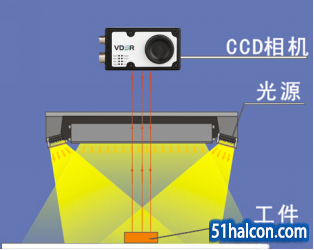

光源---光路原理
照相机并不能看见物体,而是看见从物体表面反射过来的光。
镜面反射:平滑表面以对顶角反射光线
漫射反射:粗糙表面会从各个方向漫射光线
发散反射:多数表面既有纹理,又有平滑表面,会对光线进行发散反射

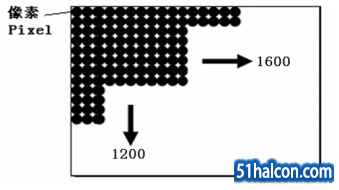

?相机--像素
         是成像于相机芯片的图像的最小组成单位。以200万像素的相机为例,满屏有1600*1200个像素,成像于1/1.8英寸大小的CCD芯片。

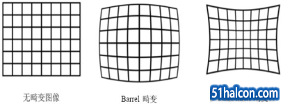

畸变:镜头中心区域和四周区域的放大倍数不相同。
      畸变的校正一般用黑白分明的方格图像来进行,过程并不复杂。一般如果畸变小于2%,人眼观察不到;若畸变小于CCD的一个像素,摄像机也看不见。

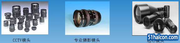

?镜头---分类
CCTV镜头
专业摄影镜头
远心镜头
