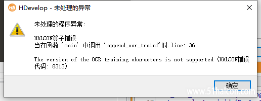

求各位大佬指点一下,ocr训练失败
xzc92525 发表于 2020-7-20 17:12:45 | 显示全部楼层 |阅读模式
在使用append_ocr_trainf()算子时提示这个错误,据说是版本不提供训练功能,那哪个版本是可以进行训练操作的? 微信图片_20200720171006.png

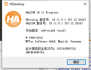

这是我的版本号:

你这个很明显是生成trf的halcon版本不一致,或者低版本操作了高版本的Halcon导致的,建议楼主查下HDevelop版本!

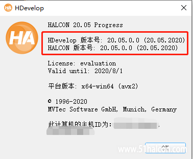

大佬好!我想问一下HDevelop的版本跟Halcon版本是分开看的么?哪里能看到HDevelop的版本?
绝地武士 发表于 2020-7-22 11:01:26 | 显示全部楼层
xzc92525 发表于 2020-7-22 10:26
大佬好!我想问一下HDevelop的版本跟Halcon版本是分开看的么?哪里能看到HDevelop的版本? ...
一般情况下,HDevelop和Halcon库是版本一致的,但是不同的版本创建的文件可能无法兼容
 楼主| xzc92525 发表于 2020-7-22 11:19:35 | 显示全部楼层
谢谢大佬,我去试试其他版本的
jash 发表于 2020-7-23 08:36:12 | 显示全部楼层
應該是訓練檔是7.1前的版本導致
你可以試試
set_system ('ocr_trainf_version', 1)
應該可以解決此問題
