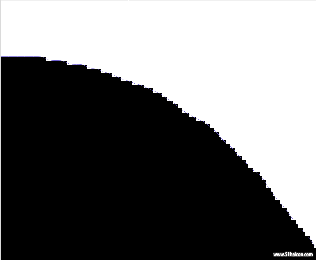

用OPENCV canny边缘提取或者findContours得到的是边缘的像素块,如果要进一步获得平滑过渡的边缘,需要怎么弄,
原始图的像素进行插值然后提取边缘??或者导数进行插值??

halcon smooth_contours_xld算子可以平滑边缘的。

CV里好像没找到,是不是要自己写插值平滑
