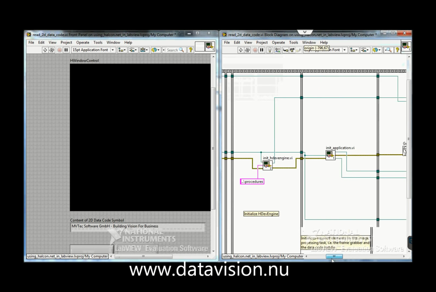

 楼主| wenluderen 发表于 2016-8-12 16:55:48 | 显示全部楼层
目前YouTube上面有个视频  ,笼统的介绍这个应用。
我下载下来 转存到国内网盘上了。
链接: http://pan.baidu.com/s/1miKvmYk 密码: fzct

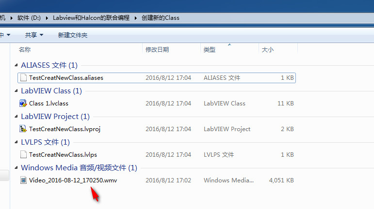

 楼主| wenluderen 发表于 2016-8-12 17:09:11 | 显示全部楼层
在 Labview里面通讯Donet调用Halocn的动态库。
Labview版本2014
Halcon版本 12
都是64位的。
含视频记录的过程。
链接: http://pan.baidu.com/s/1bp1aIPh 密码: 5d8e

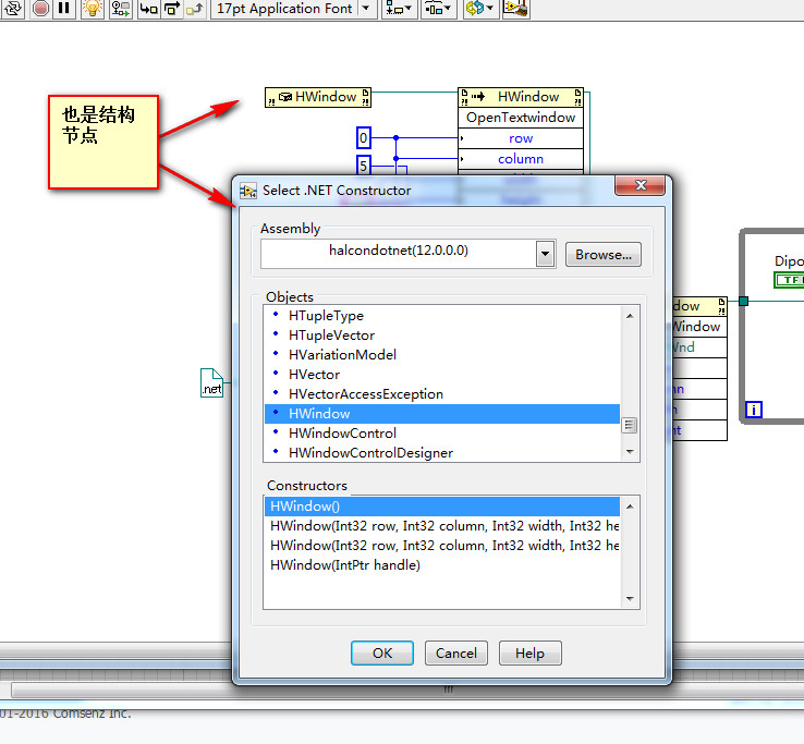

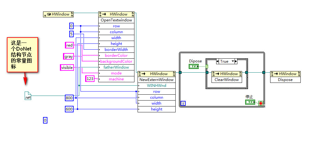

在Labview里面 通过DoNet打开 一个窗口。
打开halcon窗口.zip
11.03 KB, 下载次数: 292

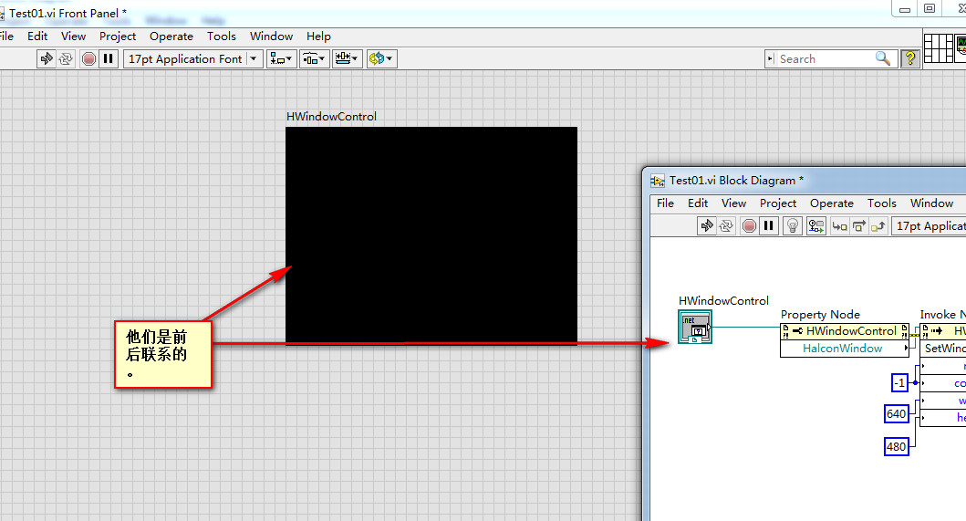

 楼主| wenluderen 发表于 2016-8-15 11:33:52 | 显示全部楼层

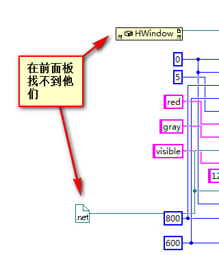

DoNet的结构节点,分为前面板的结构节点 后面板的结构节点,二者可以没有对应关系。
不过前板出现的DoNet结构节点  后面板 是可以找到的。 如下面的程序。
程序源代码 如下 (Labview 2014 64位英文版)
Test01.zip
5.7 KB, 下载次数: 196

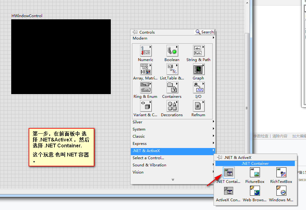

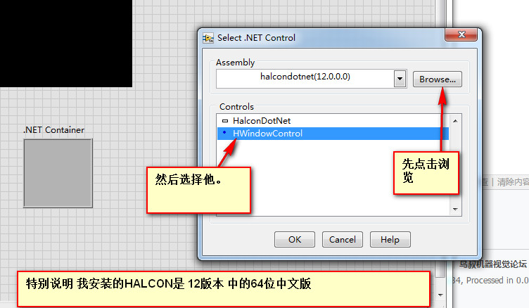

 楼主| wenluderen 发表于 2016-8-15 11:39:12 | 显示全部楼层
上例中 那个黑框是HWindowControl。
他是按照下述步骤来的:
1)
2)
