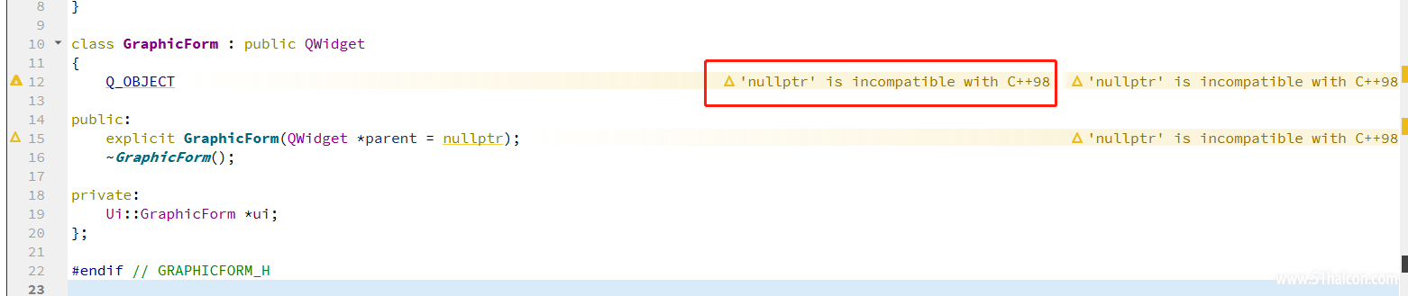

详细大家应该遇到过该问题,只是一个警告,不会影响编译效果,但是对于强迫症的我看着确实蛋疼,怎么解决呢,在国外一个网站找到了答案。
很明显是当前认为C++98版本,其实Qt5以上已经是跟随MSVC版本了,也就是支持C++14或者C++17的。

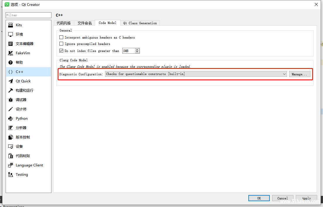

菜单->工具->选项->C++->Code Model->Clang Code Model:
点击“Manage”出现“Diagnostic Configurations - Qt Creator”对话框:

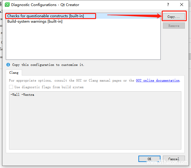

选择图中的第一项,然后点击Copy然后修改后面的名称并设置下面代码,比如我的:

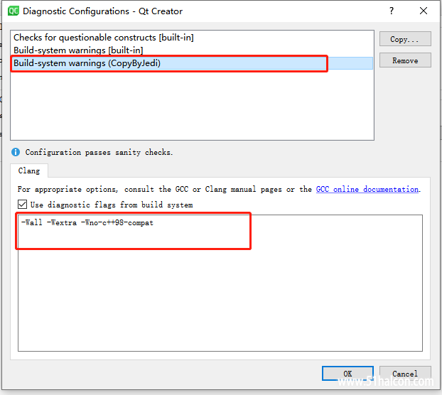

在原来的代码“-Wall -Wextra”后面空格后增加“-Wno-c++98-compat”然后点击确认即可。
-Wall -Wextra -Wno-c++98-compat

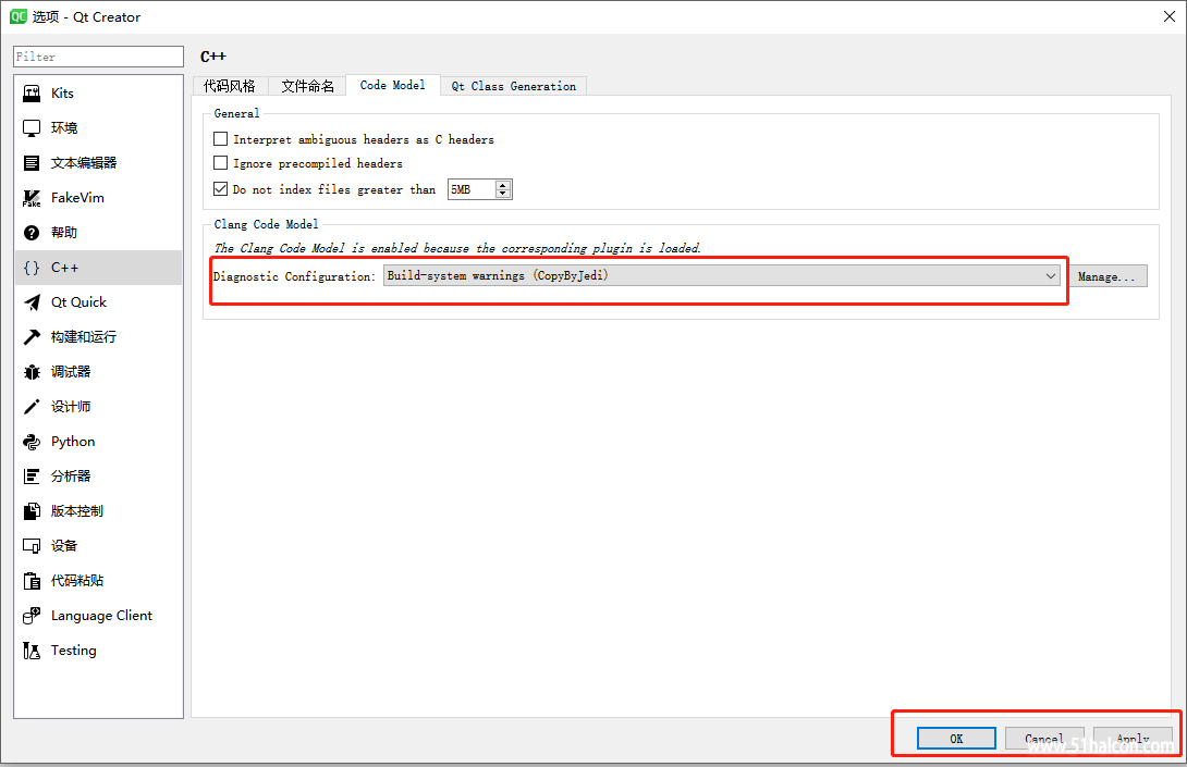

回到刚刚Clang Code Model,选择你刚刚Copy那个设置,应用即可!

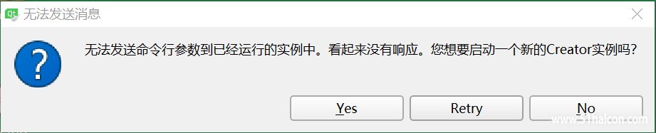

请问这是什么情况呢

你在调试中改动了代码么?尝试结束之后再编译运行呢
