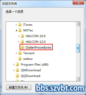

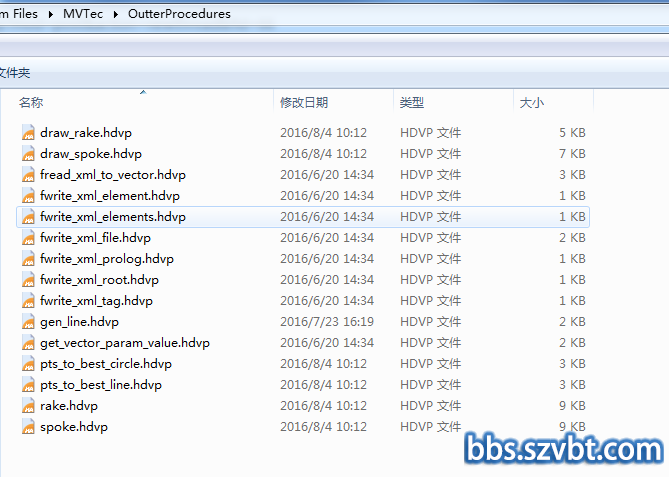

1.将外部算子函数文件*.hdvp文件放到一个目录并且记住该地址
2.打开Halcon,依次点击菜单,“过程”->"外部过程设置"
3.点击外部函数-》目录下面的 “添加” 按钮,在弹出的对话框中定位到外部函数的目录

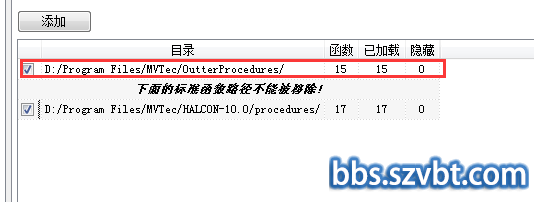

4.选择后,点击确认进行加载
5.加载成功后会显示如上图的目录,里面有15个外部函数,所以加载了15个。
6.然后就可以在程序编辑器里面,直接输入函数名称进行调用了。
