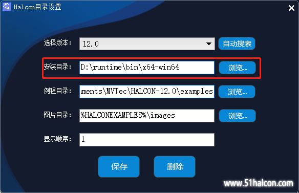

复制halcon安装目录下的bin、license、help等文件夹到新的电脑任意位置,使用halcon切换助手配置安装目录然后切换,进行环境修复,确保再次打开可以正常识别版本即可成功!(提示找不到例程或图片不用管,毕竟当前电脑只是运行时作用无需开发也就用不到这些了)

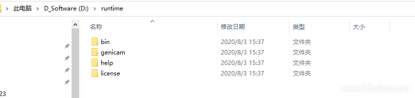

1.最全打包方式
如果用了GenICam协议就需要带上genicam还要配置路径的!一般的应用只需要以下目录
  1. \bin\x64-win64 或者 bin\x86sse2-win32 自己的位数自己判断,保留目录次序和里面的dll(可以删除里面的exe)就可以了
  2. \help
  3. \license
此方法是官方标准的运行时搭建方法,我们予以简单化处理,不管你是采用halcon自带的采集协议还是自己单独SDK均可正常(多次项目已经验证)!
比如新电脑是D:\runtime,使用的x64开发,那么对应的目录是:
  1. D:\runtime\bin\x64-win64  (bin目录下只留x64-win64即可)
  2. \help
  3. \license
然后打开最新版切换助手,菜单->设置:
指定安装目录到D:\runtime下面会自动找到比如我的是12,然后保存退出和关闭软件再次打开。

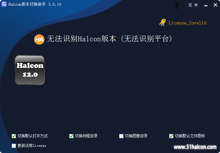

这个时候会提醒你系统里面的没有该配置信息,不用管,因为这时只是配置软件还没有写入到系统。

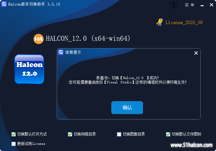

出现该界面发现halcon按钮对应的是灰色的,不用急,能够看到版本了直接点击按钮切换就可以写入到系统了。
出现成功以后按钮变成了蓝色按钮(非灰色),关闭助手即可。你的程序就可以正常跑了!
