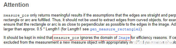

输入的图片是剪切出来的图片,,但是找到的点却是按照原图来找的。什么原因?

应该是没有这个问题的,建议楼主再查下自己的参数和图像是否没有被缩小定义域,不行的话可以换下其他版本试试,也可以加页面底部会员群一起探讨!

查看下帮助文件就知道了

The sampling is done at subpixel positions in the image Image at integer row and column distances (in the coordinate frame of the rectangle) from the center of the rectangle. 大哥还是这个算子 这一句 搞不懂什么意思
