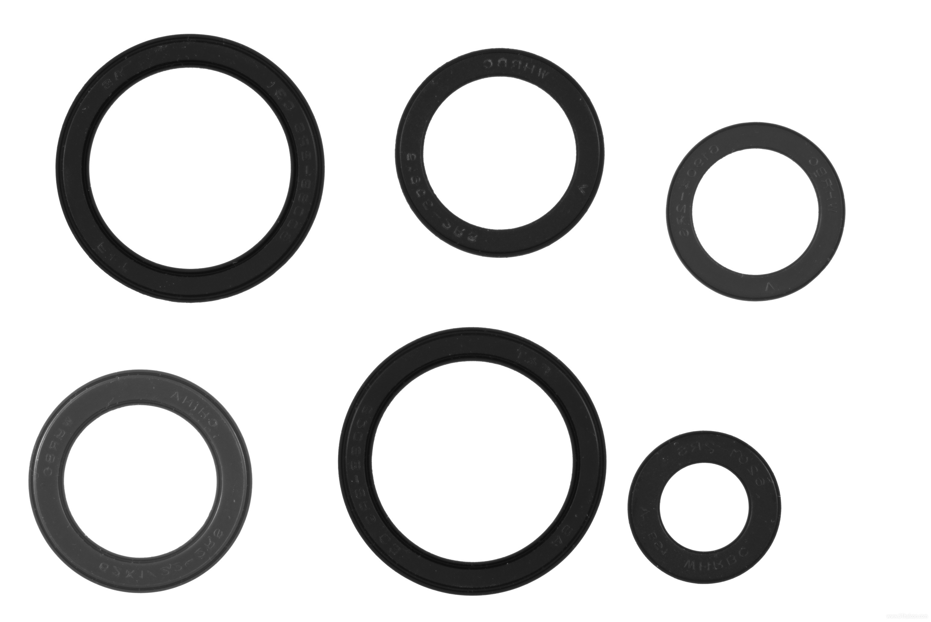

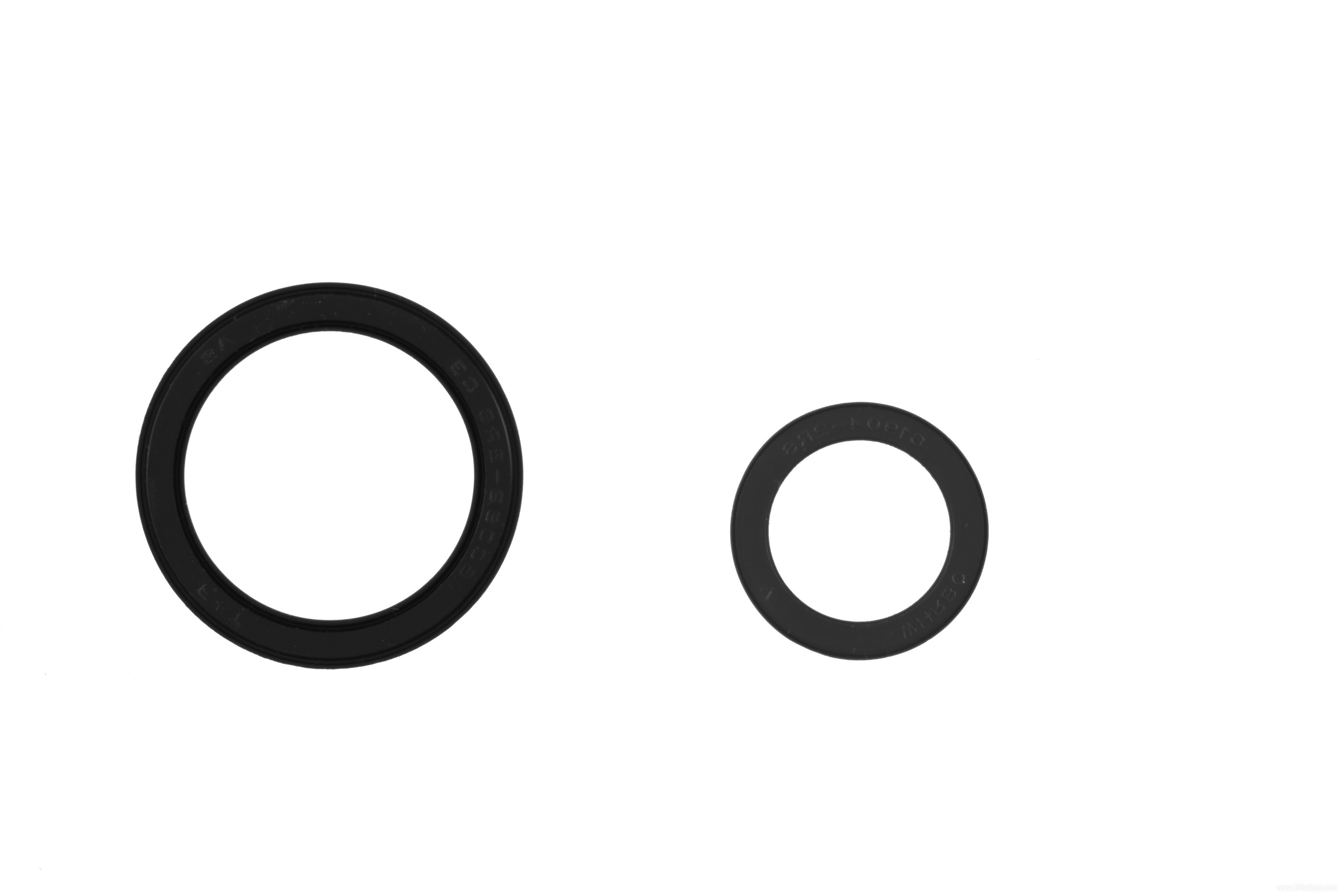

2个规格不同的环形零件
2个规格不同的环形零件

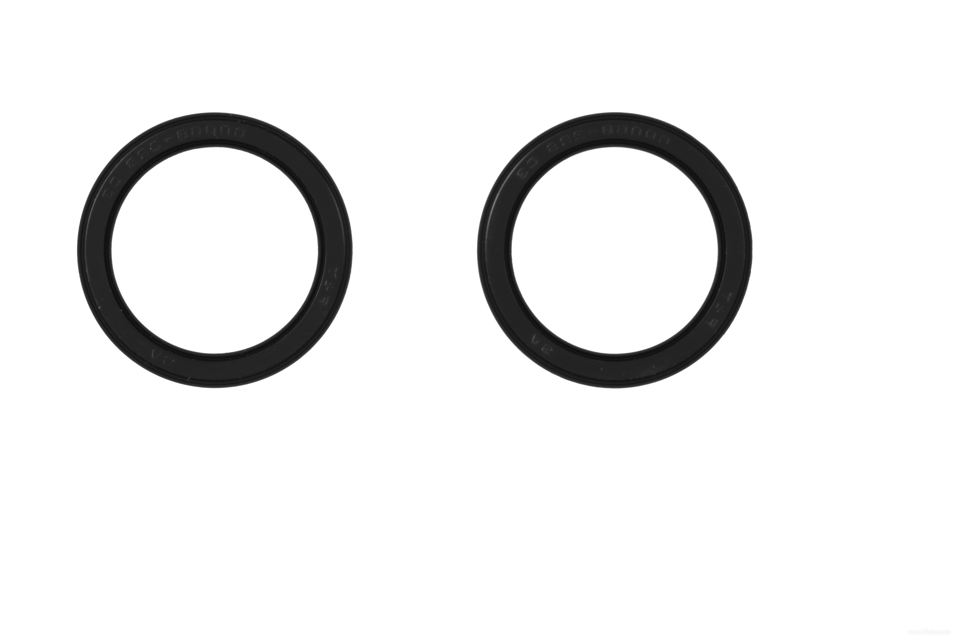

2个规格相同的环形零件
2个规格相同的环形零件

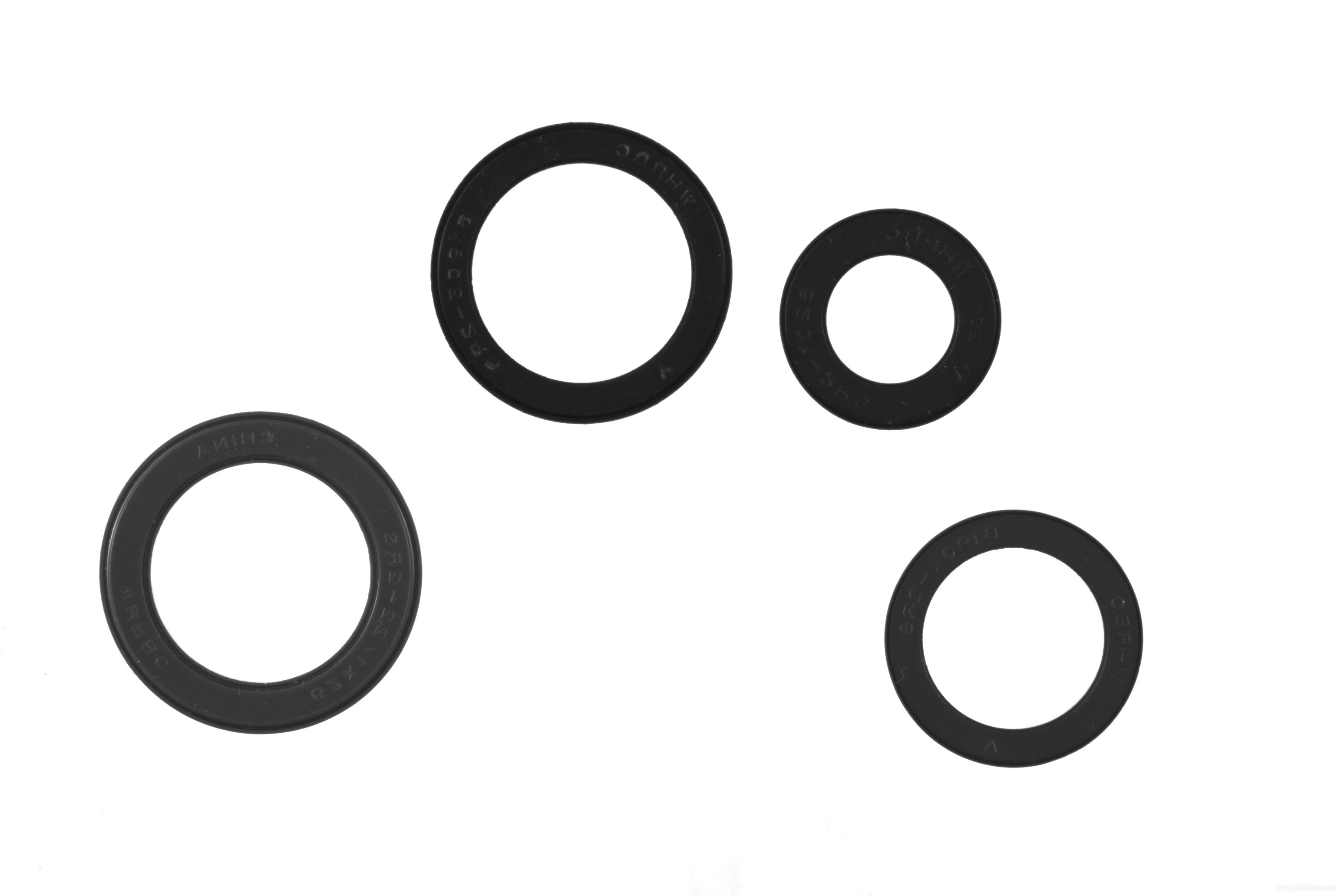

4个规格不同的环形零件
4个规格不同的环形零件
6个规格不同的环形零件
6个规格不同的环形零件

大体流程:采集/读取图像->畸变矫正->阈值分割->圆环测量->数据汇总并判断->输出结果
阈值分割是提取所有的圆环数目,进行循环调用测量方法,测量方法可以封装下直接调用。
用系统自带的测量圆环的算子,可参考https://www.51halcon.com/forum.p ... id=72040&fromuid=25
