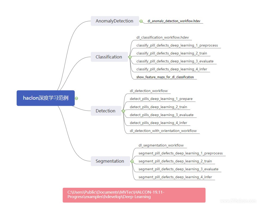

1)AnomalyDetection 和其他公司不一样的在于, MVT公司有个异常检测范例。这个范例是针对工业场合中NG品很少场合开发的。
只需要训练OK品即可
2)Classification
每个样本里面只包含一个类型, 比如一个照片里面 要么只有猫, 要么只有狗。  Classification 就是将不同识别不同的样本里面 是猫还是狗
