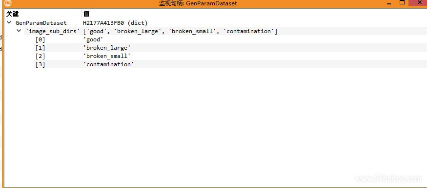

create_dict (GenParamDataset)//所谓字典就是一个结构体
set_dict_tuple (GenParamDataset, 'image_sub_dirs', ImageSubDirs)//修改结构体里面的参数:image_sub_dirs
(ImageSubDirs := ['good','broken_large','broken_small','contamination'])

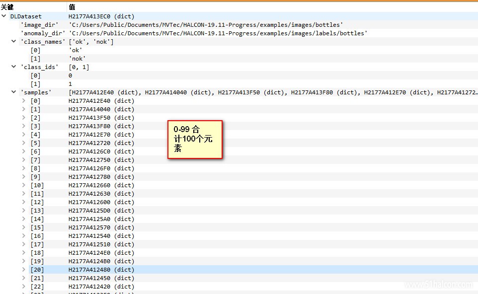

*Generate a DLDataset dictionary for anomaly detection.创建一个数据集 ,用于异常检测
read_dl_dataset_anomaly (ImageDir, AnomalyDir, [], [], GenParamDataset, DLDataset)

*参数6:DLDataset---The generated dataset dictionary.

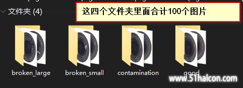

之前一直没有搞清楚是为什么是99,后来才发现是0-99  那就是100的意思的
就说说有100 个图片素材, 那么这100个图片素材都是从哪里来的呢?
