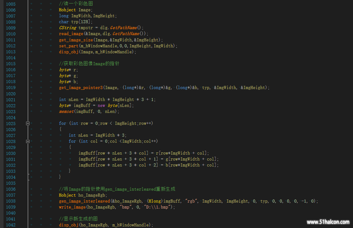

彩色图像一定要是24位的bmp图像,RGB各占8位。
游客,本帖隐藏的内容需要积分高于 50 才可浏览,您当前积分为 0
这里需要说明的是get_image_pointer1只会获取彩色图像的第一个通道值,所以是无法合成彩色图像的。
该方法也可以用于Halcon图像变量转Bitmap的黑白和彩色图像!
最后验证自己生成的图像是否正常,本程序代码在vs2015 C++环境下运行成功!

在BMP中rgb既然已经分开,再合成RGB有意义吗?
一般要将BMP的字节流来分配RGB,
BMP字节流是混合的流,不是清晰分开的。
