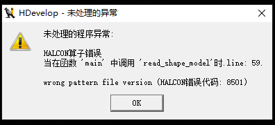

halcon17生成的模板modle.shm在Halcon10调用read_shape_ ...
halcon17生成的模板modle.shm在Halcon10调用read_shape_model失败
chizhaojuan
发表于 2020-8-14 20:25:24
halcon17生成的模板modle.shm文件在Halcon10调用read_shape_model(“model.shm”, ModelID)报错“wrong pattern file version(HALCON错误代码:8501)”

halcon当中不仅是模板文件,其他很多高版本生成的都不能在低版本中使用,相反,高版本可以使用低版本并进行升级操作。这种性质叫做向下兼容。
所以楼主别折腾了,如果真想在10中使用,建议使用10创建模板文件。参考我之前写的帖子:

软件一般都是向下兼容的 这是常识
