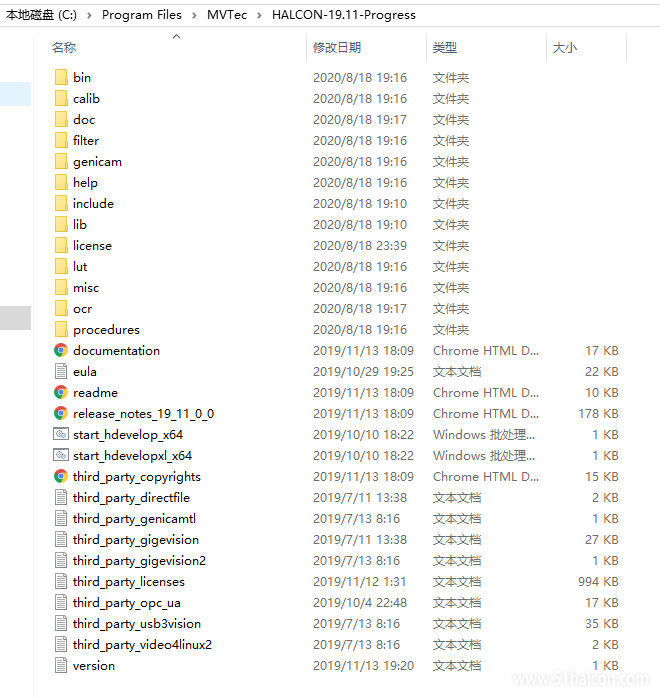

为什么我的安装路径里面没有examples 文件夹
17826809794 发表于 2020-8-19 21:22:00 | 显示全部楼层 |阅读模式

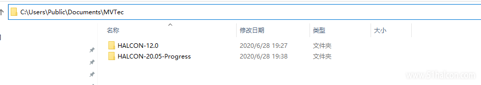

Princess 发表于 2020-8-19 22:19:32 | 显示全部楼层
examples不在安装目录下,这种属于文档类型的在用户文档配置下,一般都在C:\Users\Public\Documents\MVTec目录下!
比如Halcon20.05的文档目录在:C:\Users\Public\Documents\MVTec\HALCON-20.05-Progress\examples
 楼主| 17826809794 发表于 2020-8-19 22:50:55 | 显示全部楼层
examples不在安装目录下,这种属于文档类型的在用户文档配置下,一般都在C:%users\Public\Documents\MVTec ...
你说的路径里面没有  我才发帖问的
Princess 发表于 2020-8-19 23:27:38 | 显示全部楼层
你说的路径里面没有  我才发帖问的
一般安装后都会在这个目录下的,除非你重装了操作系统,然后其他盘的Halcon还在继续使用(系统盘已经格式化重新安装导致文档就不存在了)就会这样,可以考虑重新安装Halcon或者重其他朋友那里拷贝过来放到这个默认的目录下,使用Halcon切换助手修复下就可以打开了!
