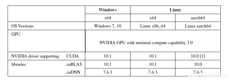

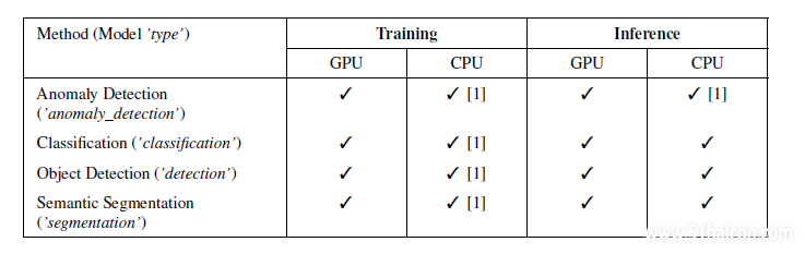

根据官方文档,目前不支持macOS操作系统搭建深度学习环境。
Halcon深度学习功能在CPU和GPU上支持情况:
GPU应用程序要求如下:
以上内容来自官方安装手册“installation_guide.pdf”第10页!
