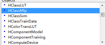

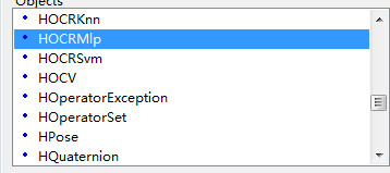

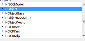

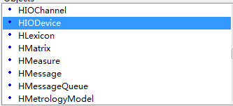

 楼主| wenluderen 发表于 2016-8-16 14:53:38 | 显示全部楼层

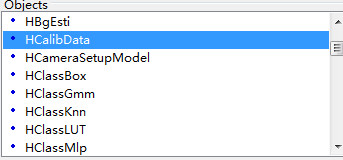

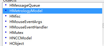

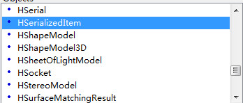

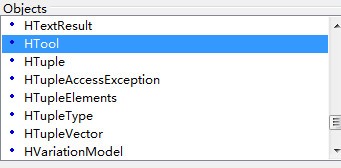

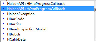

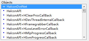

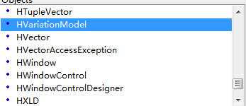

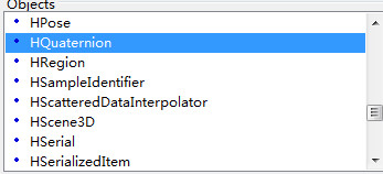

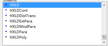

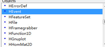

首先遍历下  halcondotnet.dll  都有些什么。

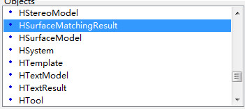

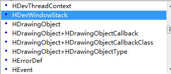

 楼主| wenluderen 发表于 2016-8-16 14:54:32 | 显示全部楼层
继续很有很多
 楼主| wenluderen 发表于 2016-8-16 14:57:58 | 显示全部楼层
大致分了120 个大类,每个类里面还有自己的细节。
几乎涵盖所有的函数和数据类型。

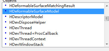

 楼主| wenluderen 发表于 2016-8-16 15:00:27 | 显示全部楼层

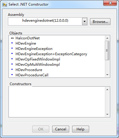

hdevenginedotnet.dll 里面的东西就少很多啦。
因为他不需要牵扯到太多的细节,只需要构建一个数据交互的端口就可以。
比如如何把参数传递进去,如何把结果返回出来。
 楼主| wenluderen 发表于 2016-8-16 15:29:27 | 显示全部楼层
halcondotnet.dll 不是研究方向。hdevenginedotnet.dll 才是研究方向。
所以详细看下hdevenginedotnet.dll 里面都是什么东东。

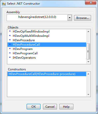

With this class you pass input parameters to an HDevelop procedure, execute it, and retrieve its
output parameters.
意思说 可以执行一个 处理过程, 可以交互数据。

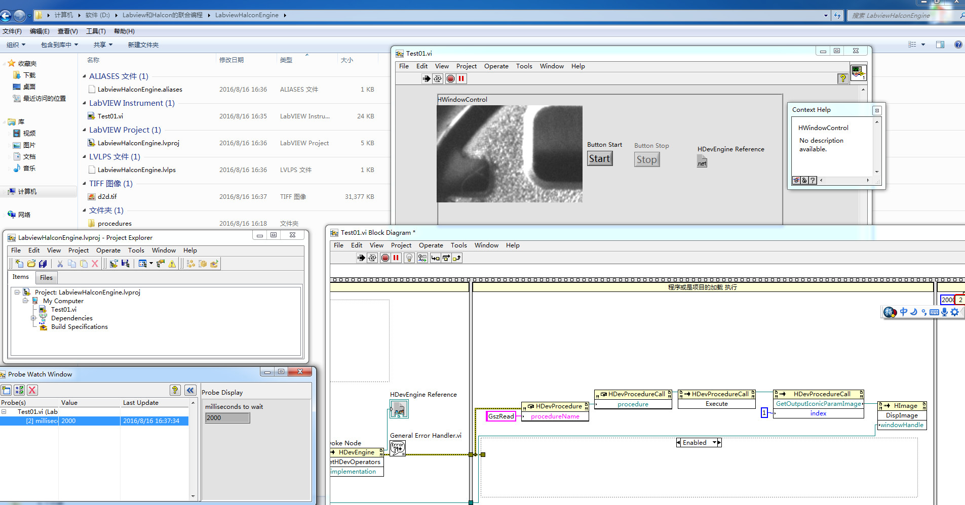

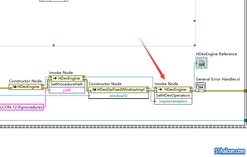

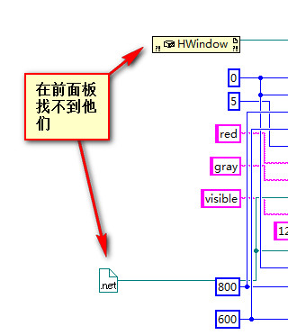

 楼主| wenluderen 发表于 2016-8-16 16:45:06 | 显示全部楼层
链接: http://pan.baidu.com/s/1bpfwq2z 密码: sine
妖精的尾巴 发表于 2016-10-11 09:01:24 | 显示全部楼层
我想问呀,像那个图里,用Engine设置一个窗口这一步有什么作用的?不设置直接最后使用窗口会不是也可以?
