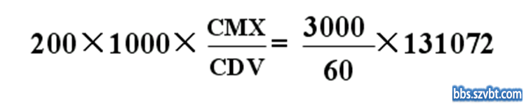

例子1:已知伺服马达的编码器的分辨率是131072 P/R,额定转速为3000r/min,上位机发送脉冲的能力为200Kpulse/s,要想达到额定转速,那么电子齿轮比至少应该设为多少?
计算如下图所示
根据上图中的算法,可以算出电子齿轮比CMX/CDV的值

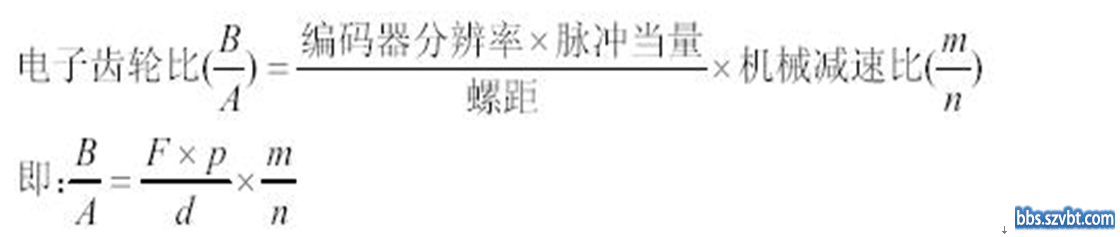

电子齿轮比计算公式如下:

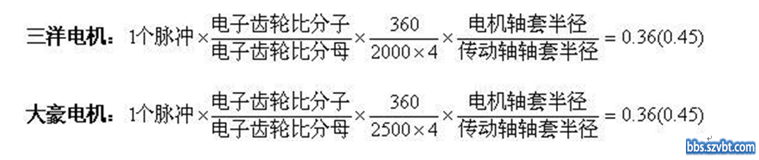

以三洋伺服电机为例:当控制器给驱动器发送一个脉冲时,伺服电机转过的角度为

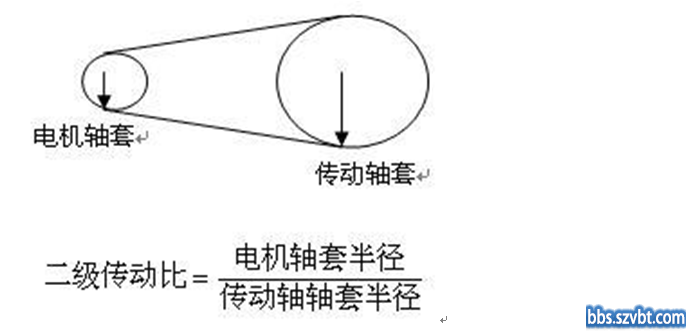

机械装置的二级传动比:机械装置二级传动比为电机轴和传动轴的比值如下图
经过二级传动装置后,框架运动的角度折算到电机上角度和二级传动比是成反比的,比如二级传动比为1/4,那么电机转过的角度就是传动轴转过的4倍。
框架齿轮大小:
目前市场上主要有两种齿轮:绣框移动0.1mm时所需转过的角度为0.36°和0.45°。大部分机器都是采用0.36°的齿轮。
综上所述可以得知电子齿轮比的公式如下

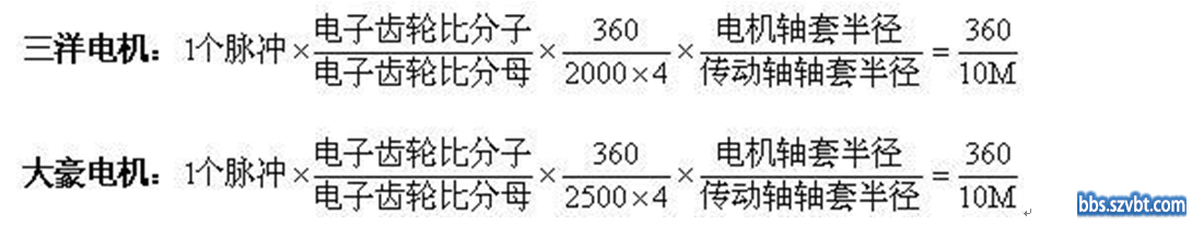

采用丝杆结构的话,电子齿轮比的计算方式稍微有些不同
因为一般的,电机和丝杆轴之间是11的皮带传动,丝杆的螺距为M毫米/圈,那么计算公式为
