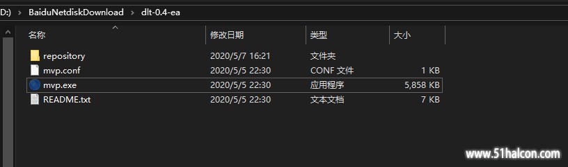

这个Deep leaning tool 0.4   (包括早期的 0.1  0.2  0.3 版本)在发布的时候, 是以两种形式发布的
形式1:就是单纯提供via MVP, MVTec's Package Loader  。 我没有看明白啥意思, 估计只是一个下载器,  所以这个形式的 文本很小。只有2.25M
形式2:for offline installation via MVP  。 离线安装版本。  我用的是这个货,虽然叫离线安装版本,但是安装过程中似乎也是要联网的。具体过程如下

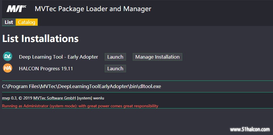

 楼主| wenluderen 发表于 2020-9-3 10:07:17 | 显示全部楼层
上台是MVP的界面
就是MVT公司旗下软件的管理界面
一个较为的诡异的界面,因为他是IE浏览器类型的
之前也就是   霍尼韦尔的扫描枪 的配置用这种界面
除此之外,就是一些路由器的参数配置 用这种IE浏览器界面

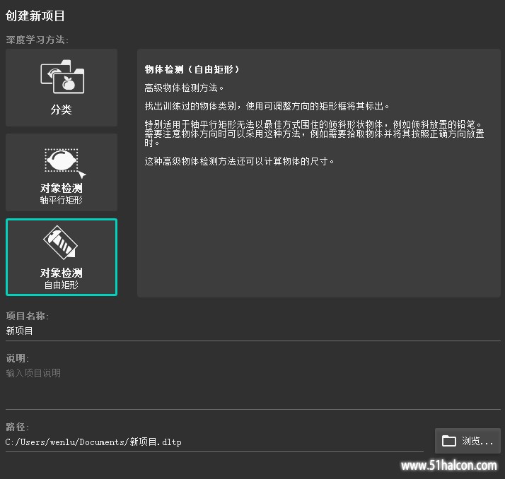

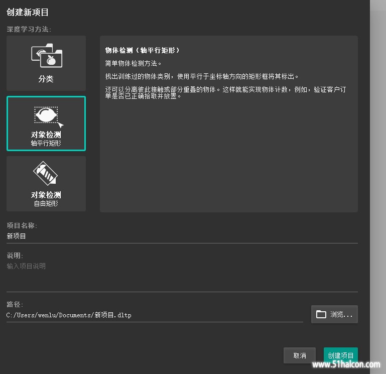

深度学习三个方案1)分类
2)对象检测(轴平行矩形)
3)对象检测(自由举行)

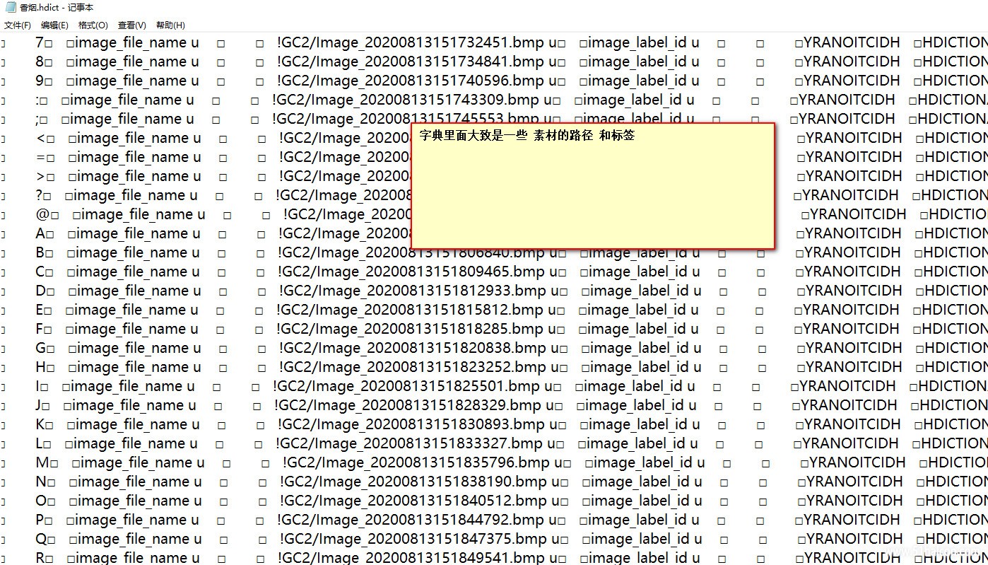

 楼主| wenluderen 发表于 2020-9-3 10:21:38 | 显示全部楼层
这个字典 应该是会在后续的Halcon程序里面调用
经测试:
帮助文档 无法使用

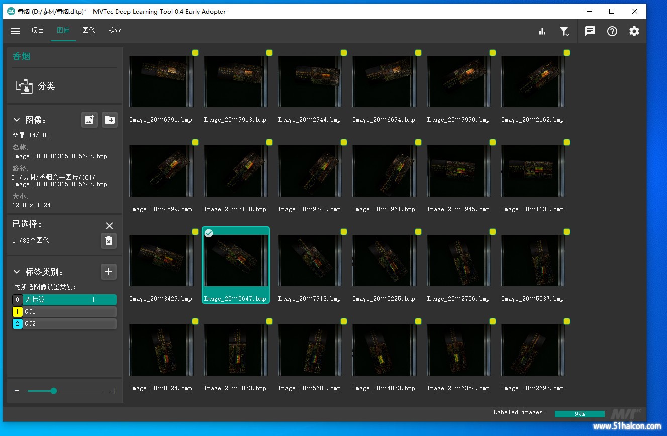

 楼主| wenluderen 发表于 2020-9-3 10:34:23 | 显示全部楼层
上图是HALCON的DEMOc程序  ,对 样本的预处理。
在这预处理里面做了很多事情,
但是Deep  learning     tool  里面没有完全做完。
这差的部分该在什么地方处理呢??
