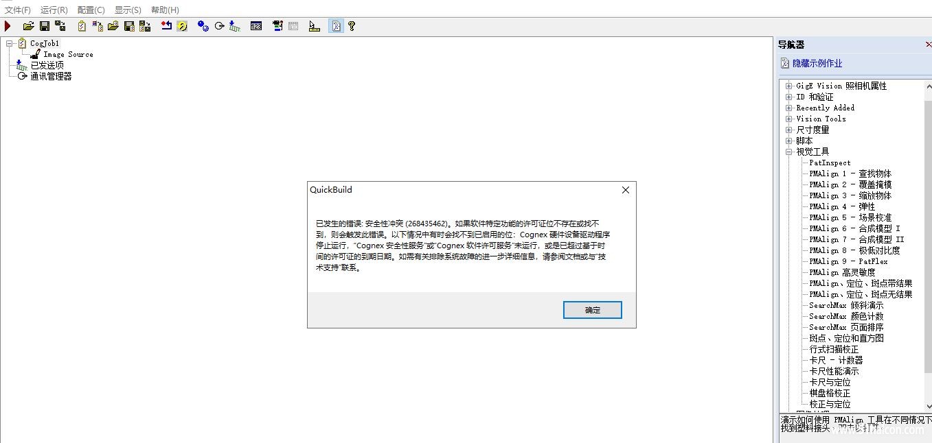

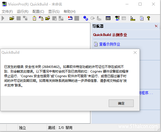

请教各位大佬 我安装visionpro后打开一个VPP程序就这样了该怎么处理呢?
Criss 发表于 2020-9-14 10:09:40 | 显示全部楼层
没有找到许可证或者许可证的服务程序未能运行导致的,检查下授权部分的软件和授权呢!
09zdh 发表于 2020-9-22 18:12:06 | 显示全部楼层
加密狗插拔一下,或换一个加密狗
shandongzhongji 发表于 2020-9-24 19:23:30 | 显示全部楼层
有可能是加密狗出问题了
