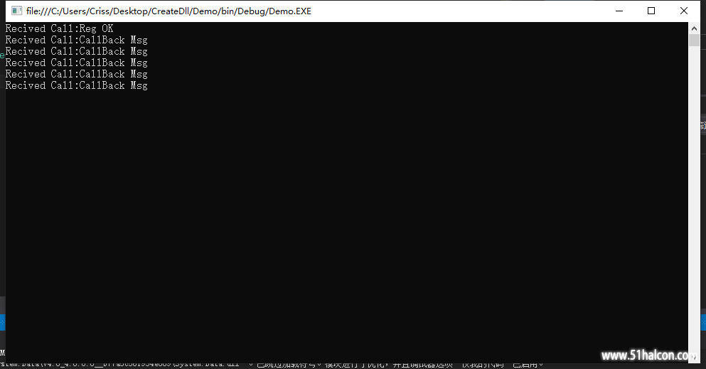

,那么我们如何在C#中注册回调给C++的dll并在C#中接收回调内容呢???(类似相机回调接收图像那样)
我们做了一个简单的传值,就是把C#里面回调的委托对象类型转换到C++里面变成了void*类型,那么随意转任何指针都是没有问题的。
上图是运行的效果,第一行是注册效果,后面的重复的是通过线程每隔2s通过回调发回数据,模拟相机采图效果。
Demo参考(本例在Vs2015中编译通过并运行):
CreateDll.rar (24.98 KB, 下载次数: 46)
说明下:主程序是C#写的控制台,回调核心在MDll.dll(采用C++编写)中!
